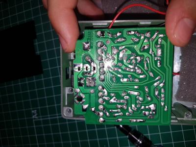

Hola a todos. Tengo un Ibanez Tubescreamer TS9 que compré nuevo hace medio año o así. El caso que hoy leyendo sobre los diferentes operacionales y sobre lo buenos que eran el JRC4558D y su versión de menos ruido (DD), me ha dado por destriparlo a ver que me encuentro. El caso es que me he encontrado con que lleva el JRC4558D. Supongo que será un reissue (obviamente) pero, habría mucha diferencia con uno original? Si es así me gustaría cambiarlo, pero por no andar encontrando uno original y que no me la cuelen...
Por cierto, las soldaduras que lleva me parecen un pelín chapuceras. Alguna opinión? Es esto normal?

Seguramente será un reissue. El JRC vuelve a estar en fabrica, no se las diferencias que pueda tener con el original pero seguramente serán muy escasas. Si compras uno por internet es muy difícil distinguir si es el viejo o no.
Y se te pones a toquetear puedes hacerle varios mods como la mejora de condensadores o convertirlo en true bypass.

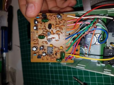

Hay muchos gurus del ts como la peña que circula por guitarristas.com que hablan mucho sobre la importancia de los cliping con diodos en que es lo que mas afecta al sonido, yo eso no lo he probado nunca, deberia haber puesto socket para probar, pues creo que el ts es un pedal muy interesante y se puede adaptar mucho al gusto de cada uno, yo al mio le he modificado algunas cosas:
otra cosa que yo probe en su dia fueron los transistores, he montado varios ts9 con varios transistores, al final le puse al ultimo que hice los 2sc1815, estos hay que girarle una pata para que coincida, pero basicamente hacen todos lo mismo, no afectan al sonido.
