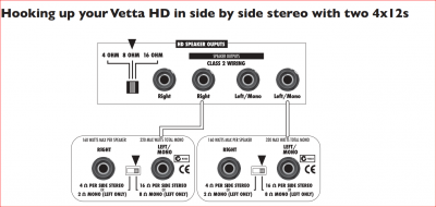

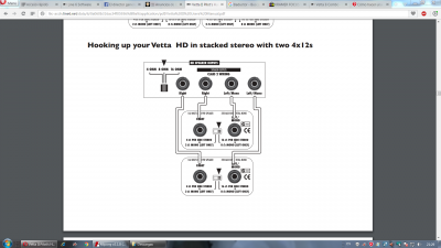

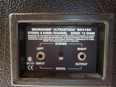

Hola compañeros.
Refloto este hilo por que tengo una duda similar, tengo un vetta 2hd y no se como conectarlo a dos pantallas, no se que impedancia seleccionar.
adjunto esquema del manual del vetta y placa de pantall
despista2
por el 01/05/2016
Depende de la conexión que hagas. Partiendo del supuesto de que las dos pantallas sean iguales (deben serlo, o al menos de la misma impedancia tanto en mono como en stereo), si las conectas en "stacked stereo", tienes que seleccionar 4Ω; y si las conectas en "side by side stereo", tienes que seleccionar 16Ω.
pachame70
por el 01/05/2016
Entonces, entiendo que selecciono estereo en las pantallas (8 ohms) y selecciono en el cabezal 4 o 16 dependiendo del modo.
despista2
por el 01/05/2016
No. Si las conectas en "Stacked", tienes que seleccionar Stereo en las dos pantallas y conectarlas con 4 cables (left y right para cada pantalla). Como la impedancia de esas pantallas en stereo es de 8Ω por canal, al ponerlos en paralelo dos a dos la impedancia resultante es 4Ω, así que esa es la impedancia que tienes que seleccionar en el amplificador. Si las conectas en "side by side", tienes que seleccionar Mono en las dos pantallas y conectarlas con 2 cables (left a una pantalla y right a la otra). Como la impedancia de esas pantallas en mono es de 16Ω, esa es la impedancia que tienes que seleccionar en el amplificador.
pachame70
por el 01/05/2016
Muchas gracias... lo cambio ,ahora mismo lo tengo en stacked, pero a 8 ohms
