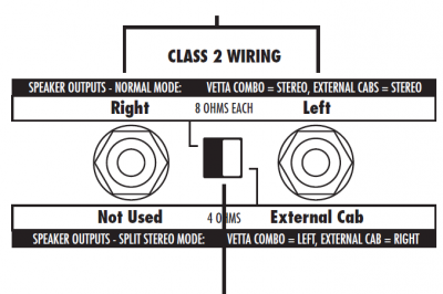

e de decir que el ampli tiene un selector que te permite de modificar entre 8 omhs i 4. http://medias.audiofanzine.com/images/normal/line-6-vetta-ii-83538.jpg

perdon por mi ignorancia sobre este tema, pero lo que me crea a mi la duda es que no es un cabezal convencional. osea es un combo transformado en cabezal, por lo tanto, me imagino que el selector de omhios esta pensado sobre un consumo ya existente. si fuera un cabezal normal pues si tiene una salida de 4omhs y otra de 8omhs ahi lo tendria facil pero como no es el caso. me da un poco de miedo no hacerlo bien. aver si e entendido.
los dos de origen en paralelo suman 4omhs
los dos celestion en paralelo suman 8 omhs
en el selector de omhs del ampli me dice que se puede sumar una pantalla a 8 o 4 omhs
por lo tanto puedo conectar sumando los dos vintages en paralelo(8omhs) ?

Por otro lado ese diagrama de la imagen es muy confuso, pero quiere decir que puedes usar la opción del cuadro de arriba, dos salidas externas estéreo en 8 ohmios, derecha e izquierda, o la opción del cuadro de abajo, anulando la salida de la izquierda, una salida de 4 ohmios en mono.

Montas una 4x12 con dos parejas separadas (cada pareja en paralelo, pero con un jack independiente), tambien te valdrian dos pantallas de 2x12. Escojes la opcion 8 ohmios (la de arriba y selector a la izquierda) y conctas las dos salidas Right y Left, con dos cables a cada parejilla de altavoces.

como dije arriba, la salida de altavoces internos la tengo anulada pero se puede utilizar, si se quiere. y si, tienes mucha razon en lo de la imagen que es muy confusa. ...de ahi mis dudas. por eso digo que el amplificador cuenta con el consumo de los dos celestion 8omhs.

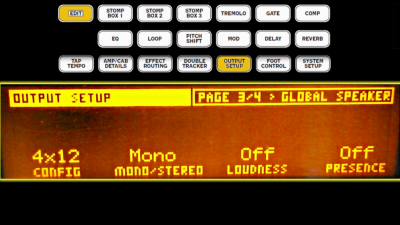

la opcion de 4x12 que aparece en la primera imagen es solo un ecu, no tiene que ver con la conexion fisica de la etapa de potencia.

Llevas razon tu, no tiene que ver... Creia que era un ampli stereo convencional. Si que tiene funciones de previo este ampli!
