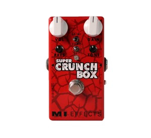

Hola a todos, hace poco conseguí un mi audio super crunch box; acá en mi país esa marca es difícil de conseguir y apenas tuve la oportunidad me hice de el y aún lo estoy experimentando pero me he dado cuenta de una cosa: cuando está en el modo 1 de compresión, detrás del pote de presencia, parpadea de acuerdo a la fuerza de toque, es como si tuviera un led detrás, sin embargo en todas las demos de youtube que he visto en ninguna se ve que pase eso y solo ocurre con el modo 1 de compresión. Si alguien más tuviera este pedal, le sucede lo mismo? es algo normal?
La manera en que parpadea es como la del led adicional del Boss con keeley mod, de acuerdo a como se toque el led brilla con más o menos intensidad https://youtu.be/fjAI9gvPeL0?t=1m40s

Bueno, mande un correo a la gente de MI Audio y ya me respondieron; dicen que no hay problema, que es un nuevo esquema PCB.
