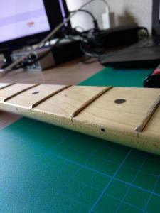

Buenas a todos! Hace poco adquirí un bajo precision de la marca Harley Benton para hacer un proyecto de cambio de pastilla, potes, corte de la pala y lacado en ambar de la misma... El bajo es el siguiente: https://www.thomann.de/es/harley_benton_pb_50_sb_vintage_series.htm
El acabado que quiero que tenga el mástil es el clásico de nitrocelulosa ámbar, y tengo la siguiente duda: el mástil ya tiene de fábrica una finisima capa de nitro incoloro, sospecho que más que nada para actuar de tapaporos. Es recomendable que lo lije entero? O puedo proceder con el spray ambar sobre la fina capa que ya tiene?

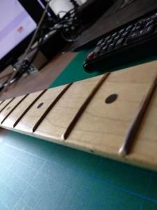

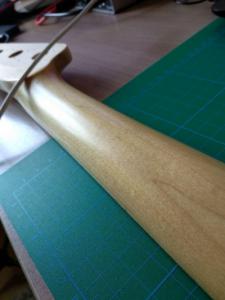

Lo leí en una review del producto y al tacto diría que es nitro. De todos modos pongo unas fotillos por si acaso me equivoco (que tampoco sería de extrañar).

Compi es economicamente imposible que un bajo de 109€ vaya lacado nada en nitro, el proceso de preparacion, lacado y curación es mas caro que el bajo en si.
Es poliuretano satinado, que en estas categorías es tan apropiado como la mejor nitro.

Muchas gracias por tu respuesta Toni. La pala le voy a modificar sí o sí, por lo que luego le tendré que dar un repaso. Qué es más recomendable: Puedo darle con un spray de poliuretano ambar por todo el mastil sobre la base que ya trae? O es recomendable que primero lije todo el mástil? O si no merece la pena complicarse la vida: le doy con un spray de poliuretano satinado a las zonas que queden sin acabado?

Todo lo que vayas a pintar tiene que ir lijado previamente, como es simplemente para que agarre la pintura, con una lija de 1200 o 1500 te va bien

Yo apenas he usado poliuretano, pero nitro sí. Asi como con la nitro siempre puedes hacer parcheos de ese tipo porque funde lo nuevo con lo viejo, siempre escuché y leí que con el poliuretano quedan marcas entre aplicaciones a no ser que vayas capa a capa, desde abajo... o sea, empezando de cero. Lijar el poli es un trabajo que evito si puedo, porque hay que lijar horas durante días y días.
Por otro lado pienso que sí se puede aplicar nitro sobre poly, y no al revés, pero no lo he verificado :saludo2:

Si le vas a cambiar la forma a la pala, solo vas a tener madera limpia en el canto. Si consigues que te quede del tono que tienes o parecido, yo solo barnizaría eso. Barnizar todo el mástil es un follón denso :piloto_loco:

Puede ser que ese mástil esté acabado al aceite? pregunto más que nada

poliuretano satinado, mejor tacto que la nitro y más duradero, para que te vas a meter en esa obra ? como te dicen por aquí si el mueble es bueno y el bajo se ajusta bien, invierte en unas pastillas mejores que es donde más flojean esas series.
