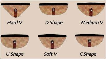

Alviro7000
por el 06/08/2013
Yo me refiero a esta curvatura , no a la a la realizada con el ajuste del alma, no se si me explico... es que de esto no encuentro nada.
Tokai
por el 06/08/2013
#4
Es que eso es la parte posterior del mástil, el diapasón que decías en el primer post es la parte superior plana más oscura, pensé que iba por ahí.
Poder puedes hasta un límite siempre que hablemos de un mástil gordete. Y digo hasta un límite porque para reducir necesitaras rebajar madera y si rebajas demasiado puede partirse al no soportar la tensión de las cuerdas.
En cualquier caso es una intervención complicada, ya no es solo rebajar sino también volver a tratar la madera o pintar según el caso.
