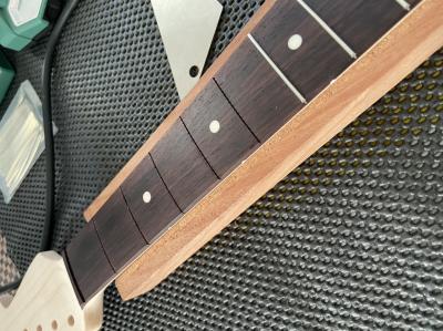

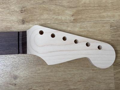

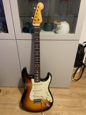

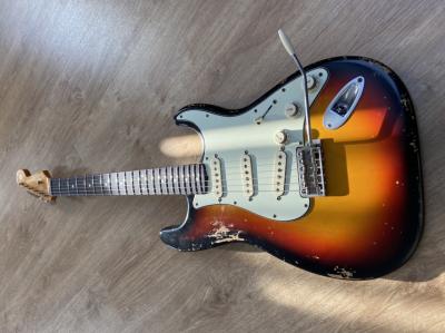

rescato un poco el hilo, que hace ya tiempo que finalicé el proyecto y quería actualizar un poco por si hubiera interes por vuestra parte.
En fin, no hice tantas fotos como para llamarlo un seguimiento, pero unas pocas si que tengo.
En cuanto a la guitarra: suena y se toca espectacular! Sustain, tacto, sonido y en general toda la guitarra no tiene nada que envidiarle a las de la Custom Shop de Fender.

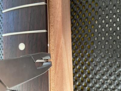

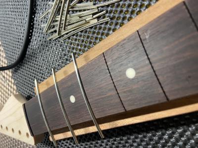

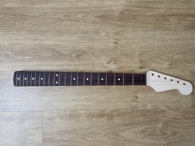

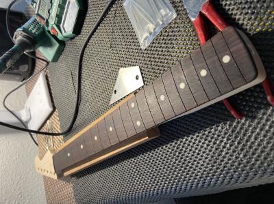

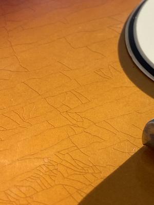

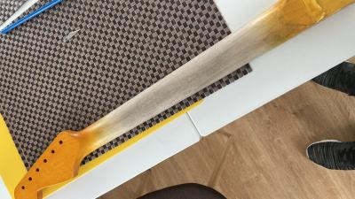

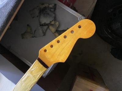

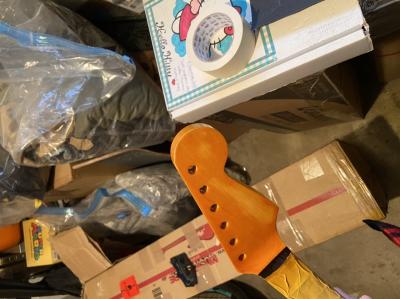

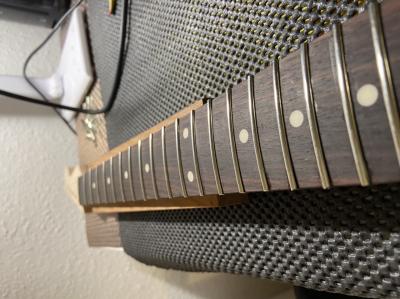

El mástil he de decir que llegó bastante seco…el diapasón incluso estaba un poco grisáceo (lo cual se arregló con un poco de aceite de limón, y ahora está precioso. Bastante oscurito como a mi me gusta :) ). El siguiente paso fue retrastear ya que venia con trastes vintage (cosa que no me gusta). Me decidí esta vez por 6100, o sea, jumbo, y para mi gusto van perfectos. Para terminar, un par de capas de nitro en color ámbar y otro par de capas de nitro transparente. (Por favor, ignorad el logo de Fender…que ya me sé lo que algunos piensan sobre éste asunto…mi intención no es engañar ni estafar a nadie…ésta guitarra no la venderé NUNCA JAMÁS!. Es simplemente mi gusto: a una pala con forma de Fender, sin el logo me falta algo…además la intención fue desde el principio una réplica o reproducción de una 62 :) ).

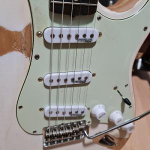

Resumen de specs:
Cuerpo: aliso americano muy ligero (exactamente 1739g)

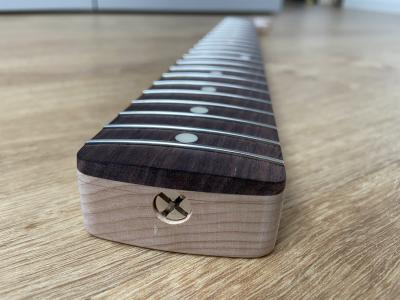

Mástil: arce con diapasón de palorrosa (perfil C 83-95, radio 7,25, 21 trastes jumbo, alma de doble acción)
Hardware y plásticos: crazy parts
Electrónica: potes cts 250k logarítmicos, treble bleed, condensador 0,47, cuerpo sin apantallar (solo placa de aluminio vintage bajo el golpeador)
Pastillas: bobinadas a mano por un conocido. Specs exactas preCBS 1962 (6,08k, 6,12k y 6,22k respectivamente en puente, medio y mástil. Inductancia 2,3H)
Si hay algo mas que queráis saber, preguntad libremente!
Saludos!

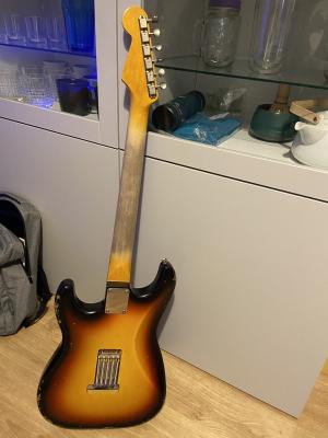

#37 muy bonita felicidades, tienes fotos de la guitarra completa de frente y de atrás?
Cuánto te salió a la final?
BluesCracker
por el 23/04/2022
#40 Muchas gracias! Pues redondeando unos 1600.
