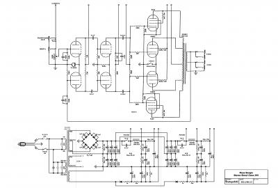

Pues entonces habría que comprobar el funcionamiento de la etapa con el esquema, teóricamente cada canal de 90w debería llevar su push pull independiente y, entonces no pasaría nada... pero si se compensa de un canal a otro no podrías quitarlas.

Pero y de encontrarlo sabes interpretarlo? que aquí ya entramos en diseño electrónico... quizá sería más fácil contactar directamente con el servicio de mesa a ver si te quieren dar la solución...

#6
Mira lo que he encontrado por ahi ... pero la verdad es que no atino a interpretarlo
