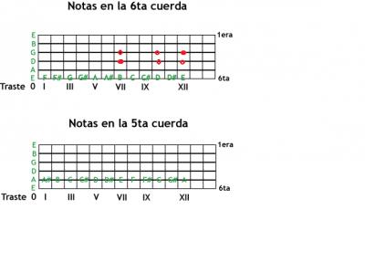

Buenas de nuevo, he estado practicando con esa escala y me he dado cuento que cuando traslado las tonica para esta en C , "puedo tocar dentro de la escala" las mismas notas que tocaba antes, pongo un dibujo, para que veais que notas toco, son las del punto rojo!

Lo del mastil con las bolitas en rojo, son las notas que toco en el "pequeño solo" que va en el riff, que si no me equivoco, son las mismas que para C dorico.
Pasando pantalla
por el 20/04/2012
Ah, vale. Entonces se supone que la que está en la cuarta cuerda, traste 10 es C (tónica), y las demás notas corresponden a la sexta mayor, traste 7, y a la segunda mayor, traste 12. Y en la tercera cuerda vuelves a tocar la segunda mayor, traste 7, la cuarta justa en el 10º traste y la quinta justa en el 12º traste. Los intervalos que tocas, pués, son 1 2 b3 4 5 6 b7. Entran dentro del dórico.

Muchas gracias claudi! Mira esto es lo que toco, lo mismo que el diagrama de los puntos rojos de arriba. No piensas que desentona un poco? No se...

¿Y si en lugar de tocar la segunda mayor tocaras la tercera menor? Cuarta cuerda, traste 13, ó tercera cuerda traste 8.
