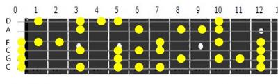

Las notas q usas como base son estas, colocadas segun tu afinacion, pienso que se le puede agregar A# a la escala

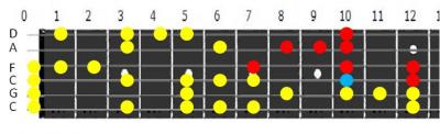

fijate que estoy jugando con estas notas (colocadas en rojo) y sale algo interesante, para liberar tension agregue el A# q te mencione antes (nota azul) para tener mas recorrido y no suena mal

Lo que se me ocurrio hacer fue plasmar en el mastil todas las notas que toca que de casualidad son 5, por lo que lo trabaje como una pentatonica, extraña pero pentatonica al fin. Luego mientras trataba de ubicar algunos licks pues fueron surgiendo notas de ayuda como decia antes el A# por ejemplo, aunque se puede agregar alguna otra dependiendo de como queremos expresar el sonido, algun otro semitono por ejemplo creo que nos mete mas en campo de metal, y el con el A# lo escucho algo blusero, aunque de por si es blusero por esos dos semitonos juntos (caracteristica de una pentatonica menor o mayor con la nota de blues agregada). Bueno en fin, estos son los casos que pienso se resuelven rapido si tuviese velocidad, pues te lanzas esa pentatonica volando y te va a sonar de lujo jajaja
