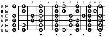

He adjuntado la escla frigia, es esa verdad? en la imagen pone las notas de la escala frigia con afinación estandar, la cancion esta C G C F A D, supongo que dara lo mismo no? o estoy equivocado?

Eso que adjuntas es la escala mayor de Fa, la cual no te sirve para tu tonalidad, si la tonalidad es C# necesitas la escala mayor de C# o su relativa A#m, puedes emplear el modo jónico u otro, pero lo que son las notas no van a cambiar. De todas maneras si no tienes la guitarra afinada de manera estandar esos dibujos no te van a servir.
