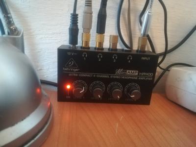

Yo tengo una scarlet solo 3rd gen y los auriculares suenan un poco justos aparte de que no tienes volumen independiente para ellos. Yo me compre un amplificador de auriculares behringer pero mas que nada para poder escuchar cuando grabo a alguien pero al final con eso resolvi las dos cosas.

No conozco los DAC esos. Veo que va conectado al ordenador por usb. ¿Como harias para conectarlo a la scarlett? Yo lo probaria primero si te funciona. El behringer que tengo yo me soluciona el problema del volumen y tengo cuatro salidas en total eso si mete un pelin mas de ruido que saliendo directo de la scarlett pero bueno me resuelve mis problemas y me costo unos veinte euros.

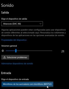

Aunque la Focusrite sea una interfaz y el FX Audio un conversor DAC, es muy probable que para el ordenador ambos dispositivos sean lo mismo -dispositivos de audio-, y en tal caso ten en cuenta que Windows no lleva muy bien la gestión de 2 dispositivos de audio a la vez. Los Mac sí que permiten agregar varios a la vez y usar todas sus entradas y salidas. Con Windows existe la opción de usar el driver Asio4All, pero esto implica dejar de usar el driver propio de cada dispositivo -que en principio debería ser mejor-.
Igual ya habrás leído a veces que hay gente a la que su interfaz USB nueva le da ciertos problemas, y eso se acaba solucionando cuando deshabilitan la tarjeta interna del ordenador. Pues es posible que con el conversor DAC pase algo similar.

Hola Q, la verdad es que ya he cacharreado en ese sentido, porque son auriculares con micrófono y claro, el DAC es solo de salida, entonces además del DAC tengo conectada al PC la "tarjeta" USB de los MH752, con lo que para usar el micrófono solo tengo que cambiar el jack del DAC a la cutre tarjeta esta, y cambiarlo en la configuración de sonido de windows para que me saque también el sonido por la de los MH752 en vez de por el DAC, y así nunca he tenido problemas.
Adjunto una foto de la configuración a la que me refiero.
De todas formas está bien saberlo, tendré que hacer pruebas cuando tenga la scarlett y decidir sobre la marcha. Gracias!!
