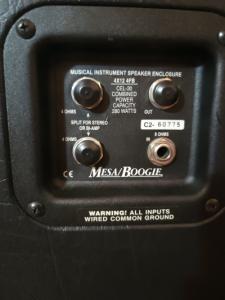

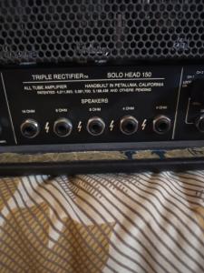

Buenas a todos! Veréis siempre he usado la salida de 8ohms a la entrada de 8ohms de la pantalla mesa boogie 4x12 y todo perfecto, pero la conexión jack de esa entrada últimamente me falla, casi nunca y no se muy bien porqué, pero bueno la cuestión es que leyendo el manual y tal me he hecho la picha un lío haciendo cuentas, ya que me gustaria usar las 2 entradas estereo que tiene la pantalla que son a 4 ohms y no me queda claro si debería usar las 2 salidas a 4ohms del triple rectifier o las 2 salidas a 8 ohms jajajaja si alguien que entienda me ayuda, se lo agradecería eternamente, un saludo!

Para usar los dos jacks de 4 Ohmios de esa pantalla con el fin de que suenen los cuatro altavoces necesitarías dos cables, una caja sumadora en serie y un cable más hacia el ampli. Completamente absurdo.
Si el jack de 8 ohmios falla, arréglalo.

#2 Vamos que no se puede conectar dos cables de carga y listo entre mesa boogies jajajaja Acabaré arreglando el jack de 8ohms que es lo mas facil 😂
