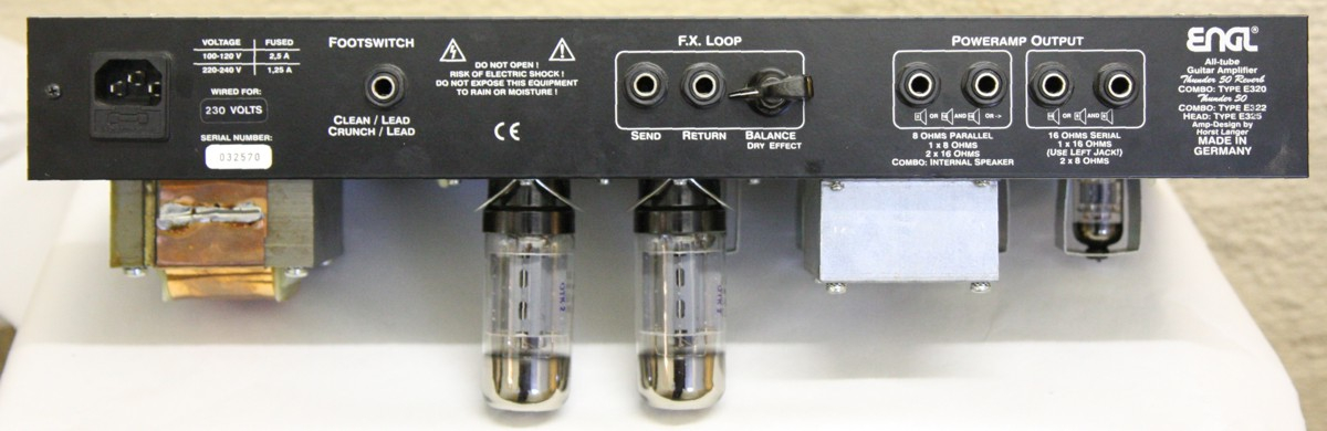

Buenas de nuevo. Desde hace poco tengo un Combo Engl Thunder con un altavoz interno a 8 ohm, el cual conecto a la primera salida empezando por la izquierda de la foto que pongo aquí abajo.
La duda que tengo es que si quisiera conectar otra pantalla de 1x12" y 8 ohm al combo para que suenen los dos altavoces a la vez (el interno del combo y el de la pantalla), como deberia conectarlos al ampli? Conectaría el altavoz interno a la tercera salida comenzando por la izquierda, y la pantalla se conectaría a la cuarta salida, comenzando por la izquierda tambien?
Es correcto así? o como debería ser?
Mil gracias!!!!

Debes sacar el interno y colocarlo a la derecha y la otra pantalla que es de 8 ohms tambien. Así ocuparias las dos salidas.
Yo tengo el Engl Thunder combo conectada a otra pantalla Engl e112 Pro.

Gracias por la respuesta. Pero no tengo claro a cuales salidas te refieres. Segun la imagen del enlace que he puesto, te refieres a que los conecte a las dos salidas de más a la derecha? independientemente del orden, verdad?

Si, van en las dos de la derecha, el orden da igual porque ambos altavoces son de 8 ohms.
