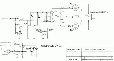

he visto que en muchos esquemas de amplis, antes de entrar a las valvulas de potencia, en la valvula inversora, (entre patillas 1 y 6) existe un condensador, (normalmente de 47p o 100p ) en muchos amplis está y en otros no.
por ejemplo en este amplo SLO está puesta y es de 47pf:
alguien podria decirme que función hace? para que sirve? en que afecta al ampli?

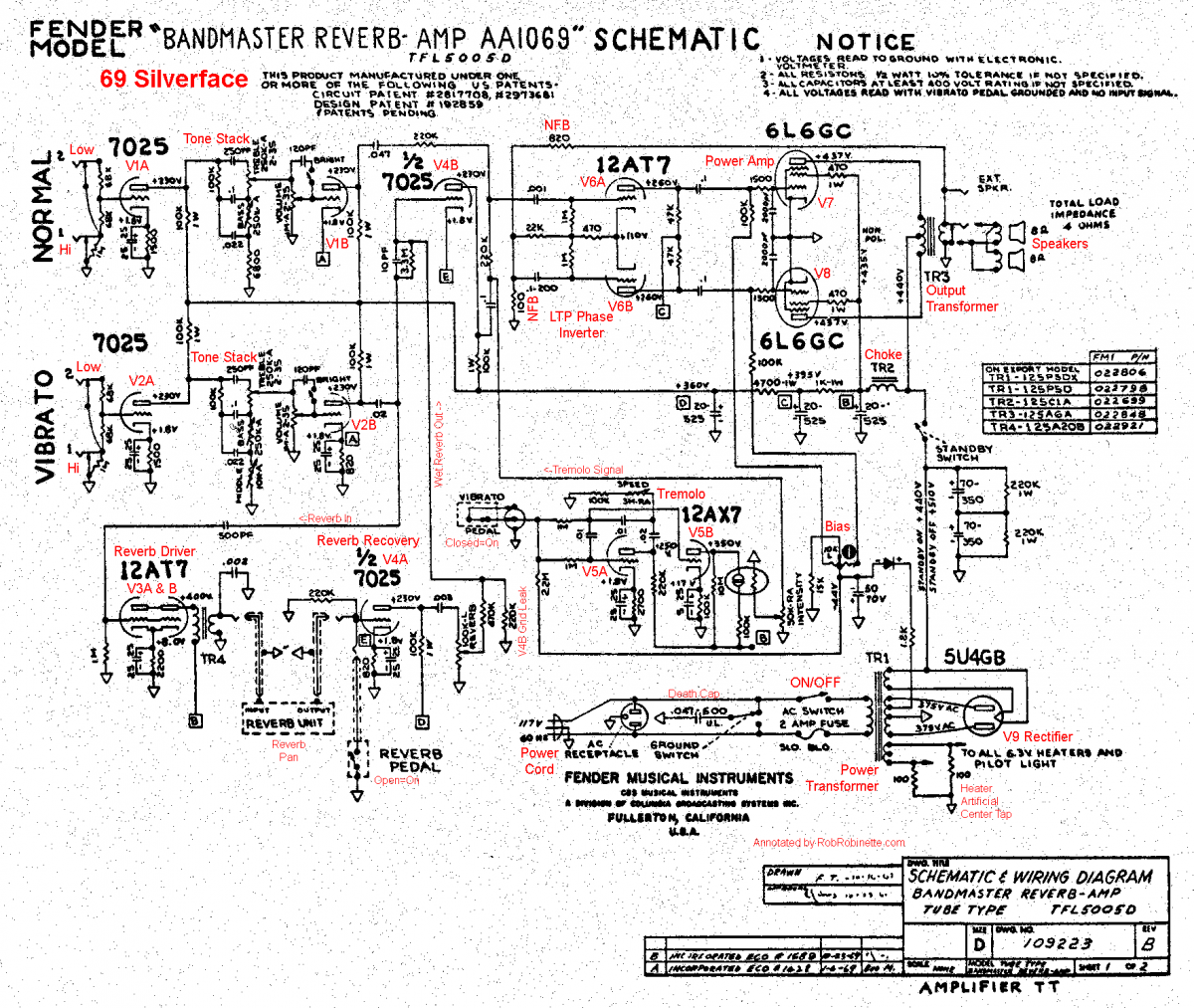

La principal función es la de minimizar oscilaciones de alta frecuencia en esa parte del circuito. El efecto adicional que tiene ademas, es un leve recorte de frecuencia altas (dependiendo ovbiamente del valor de cap que uses.)

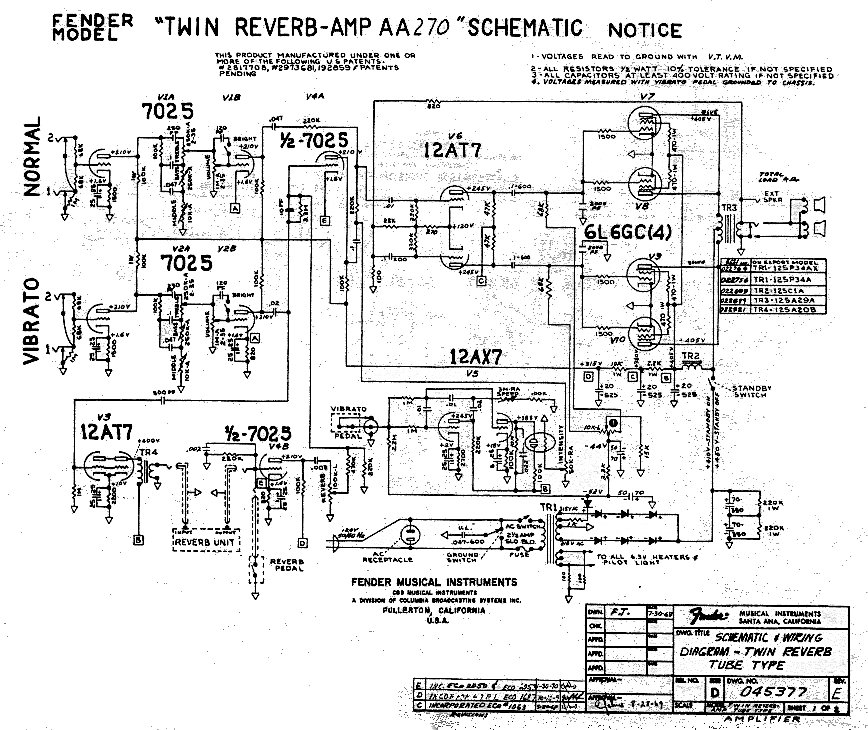

Es bastante típico de los amps Fender aunque no siempre los pone en la inversora. A veces se usa directamente en la grilla de la valvula de potencia (a masa o a la grilla de la otra valvula de potencia)
Fijate en el AA270 Twin reverb
o en el AA1069 Band Master

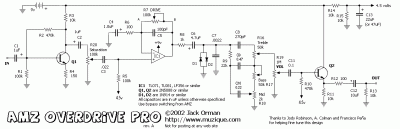

eso que comentais es como el los pedales cuando meten retroalimentacion la distorsion le ponen condensadores en el transistor?
toni diaz
por el 25/04/2019
#8 te refieres a cuando en la realimentacion negativa de un operacional se coloca un condensador de pocos pF? en ese caso se utiliza para evitar la fluctuacion tipica a alta ganancia. alguno como el 741 lo exige el datasheet.
txe
por el 25/04/2019
si tony eso es, estaba leyendo antes de ayer tipos de fuzz face por jack orman que mencionas en la foto y otras cosas etc y mecionaban eso de proteger temperatura, oscilaciones de onda etc. Cosa que nadie les pone osea que debe ser minimo con estos pedalitos......y eso me acordado leyendo esto a ver si era parecido
