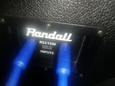

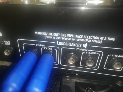

Buen día compañeros. Quisiera saber si pueden ayudarme con un tema. Recién empecé a adentrarme al ambito de los heads y gabinetes de guitarra. Recién adquirí mi primer equipo. Un cabezal laney irt120h y un gabinete randall warhead rs215. El tema es que ambos son de segunda mano y me han estado dando problema con el audio, de la nada comienza a bajar y subir solo el volumen, a veces se va totalmente y no regresa ni apagando el cabezal. Ya se le dio servicio de limpieza a placas y conectores pero no aun así se compone. Creen que esto se deba a que no son compatibles el cabezal y gabinete o que si sea un problema de reparación? Tengo entendido que el cabezal es de 120w y el gabinete de 215w.

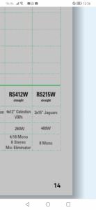

#2 entre a revisar las especificaciones de la pantalla y son 2 bocinas eminence jaguar 15" a 8omhs 400w. El cabezal es 120w y me parece que si esta conectado en 8ohms, corrígeme si estoy mal (te adjunto foto) . Habra algun problema por la diferencia de watts?

Hola compañero. Creo que estas conectando bien. Solo necesitas un cable. y lo tienes que conectar en el amplificador donde dice: 1 X 8 Ohm. Y en la pantalla en un solo Jack, porque tu pantalla es Mono. 8 Ohm.
Como pone en las especificaciones que adjuntas. La pantalla es de 400W y 8 Ohm .
No dice nada de conexión en Stereo. Entonces esas conexiones de la pantalla esta conectadas en Paralelo. Eso se hace para conectar otra pantalla a esta.
Cabezal 1x8 y pantalla un solo jack.
heater on
por el 18/08/2023
Solo un cable. La conexion en la pantalla, en cualqiera de las dos, y en el cabezal, donde dice 1x 8 Ohms.

#4 muchísimas gracias, ya lo puse del modo correcto. Crees que a esto se deba la falla qué presenta? Me da el problema que al estar tocando, de la nada el audio se baja o se pierde totalmente, ya se le dio limpieza de placas y conectores pero seguia igual. Debido a que es de segunda mano el antiguo dueño me comenta que a él nunca le dio ese problema, pero en realidad no se si hable con la verdad.

#7 Pues nuevamente en este hilo. Para comentar que después de haber corregido la conexión y un par de días de estar usando el cabezal, parece que todo se soluciono. No ha dado más problemas
