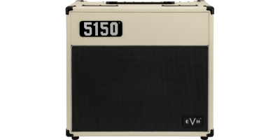

Voy a pillar un ampli nuevo y me llaman mucho la atención los EVH.
Soy usuario de un Boss katana 50 (de 50 watts) y la duda es si habría mucha diferencia de potencia de sonido pillando el EVH 5150 Iconic Series 15W o si mejor ahorro y pillo el de 40W (que sigue siendo menos potencia que el katana).
Yo toco mayormente en casa y en caso de necesitar mas potencia puedo pillar los propios bafles de evh o microfonear el propio ampli, pero quiero saber si me vale mas la pena gastarme los 200 euros de diferencia.
Gracias de antemano!

Con el EVH 5150 Iconic Series 15W tienes mas que suficiente para casa. Piensa que estos amplis son valvulares y suenan mas fuerte que un hibrido a igual potencia.

#2 y a posteriori se podria amplificar mas el sonido con bafles o microfonos, y aumentarlo lo suficiente para tocar en baretos o salas pequeñas sin perder calidad?

Debería dar de sobra para baretos y salas pequeñas.
Yo toco con un PRS MT15 y una pantalla 1x12 con un Celestion V30 y me sobra.

Para casa 15w dan de sobra. Para pequeños bolos, lo mismo. Para bolos grandes, vas por salida de línea o te van a microfonear. La mayor ventaja del 40w es que vas a tener mucho mas techo de límpio (volumen) mientras que el 15 empezará a saturar y comprimir a menos volumen que su hermano mayor. Como consecuencia, el rango dinámico será mayor con el grande y tendrás más flexibilidad con los controles de la guitarra. La pega del 40w es que pesa más. Si das 4 bolos al año, el peso no es un factor decisivo. Si das 40, no suele dar lo mismo.
