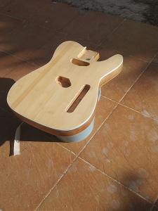

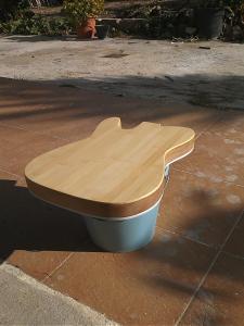

bueno pues hoy he adelantado faena en la bambucaster! cavidades fresadas y dos manos de tapaporos nitro ,ya mismo tengo el cuerpo listo! ahora viene cuando hace falta dinero para seguir :cry: a ver que hago, si me compro el mástil ya hecho o no :|

¿no la montas entera antes de pintarla?... y si no tienes mástil, ¿cómo has hecho el pocket?... mira que si luego no te encaja bien...
PD.- se está quedando de muerte :ok:

no la pinto al final!!!.....a pelo!! me enamorao de la fender lamboocaster! he fresao el pocket marcándolo con el plano, pero con el mástil de la del cuñao va de perlas!!! es un mástil de strato

Ha quedado genial con el binding, pero solo se lo has hecho a la parte delantera, aunque tampoco queda mal la unión de la parte de atrás sin binding.

y en cuanto al binding no le puesto atrás porque me encata lel perfil que tiene el bambú en la unión con la madera! puntitos....

Bueno pues he presentado el mástil del susodicho para hacerme una idea de lo que será la cosa y de momento ba bien la bicha!, el mástil y diapasón de la bambucaster sera de arce...eso seguro :D

Esto ya va teniendo mejor pinta¡¡ y ese cuerpo con el barniz que resalte un poco el color tiene que quedar genial.
