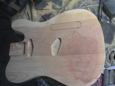

Yo tengo una de pino, que me hizo mi padre aprovechando un mastil. Solo tiene una doble humbuker en el puente.
El pino tiene buena resonancia para el precio que tiene esa madera. Y bueno, no está mal

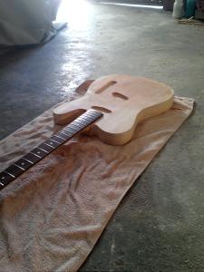

bueno pues acabo de darle un buen "meneo" a las telecasters!! primero me liao con la del cuñado...por si acaso la cago que sea en la suya primero jajeji :diablo: :diablo: :diablo: pero va de momento todo :bien: ahora cuelgo unas foticos del proceso!

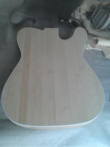

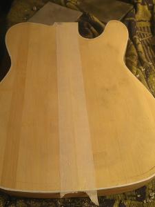

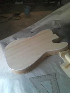

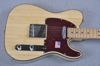

siguen sin salir los comentarios debajo de la foto!! :diablo: bueno pues a la bambucaster le limado el binding y le tapado la juntita central con pasta de color pino, muy parecida al bambú le pegado una lijadita y ya mismo a fresar cavidades!. Ayer buscando por la red encontre una fender que se parece muchísimo a lo que quiero hacer!! os lo juro que ni sabía de su exixtencia! ahí una foto tambien

chacho, pasa de adjuntar las fotos, mejor incrústalas en el post y sigues escribiendo... pa incrustar las fotos en el post tienes que subirlas previamente a algún servidor (dropbox, imageshack, etc...) y usar el botón de IMG que hay debajo aquí mismo (al lado del botón de los emoticoños) y meterle el URL de la foto (amos, la dirección web completa, con el http://...)... pero si tú eso ya sabías hacerlo, melón... ¿cómo lo hiciste en tus primeros posts?
colega, vaya factory tienes liada... :D muy guapo el binding ese, me alegro que haya salido todo bien :ok:
Anda, ese golpeador lo he puesto yo en la mía (la que sale en la foto de mi perfil). Lo compré en GuitarFetish por 13.95$

el pino de veta recta y sin nudos no tiene por que ser mala madera para guitarras pero es blanda a los golpes, puede soltar resina y se suele encontrar mal secada. su lado bueno es que es muy ligera y resonante a poco que el corte sea bueno

Las tapas de bambú quedan muy chulas, el binding lo has hecho con canaleta??
