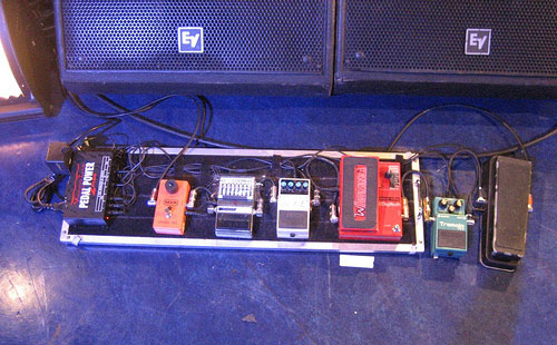

usa el canal overdrive de su marshall jcm800 con el volumen a tope de ampli i muy bajo el de sus guitarras, ya qe dice qe le gusta el sonido lo mas limpio posible,i en la cancionde killing in the name usa dos guitarras si te das cuenta,su fender telecaster , y una steelcaster .en el intro se puede apreciar si cambias el equ de tus altavoces,pero generalmente morello no usa pedales de distorsion ,si no un armonizador(whammy)cry baby modificado por el mismo ,un delay dd-2 ,un equalizer apra lso solos y un dfl ibaez flnger(actualemte sustituido por un MXR phase 90 con led

Capo...exactamente eso...no usa pedal de disto solo la disto del marshall y agrego q usa un Boss TR2 entre medio del cry baby y el whammy...y lo usa en algunos temas como "guerrilla radio"" en RATM Y "Gasoline" y "Yesterday to tomorrow" de Audioslave entre otros...
aca esta su set up
