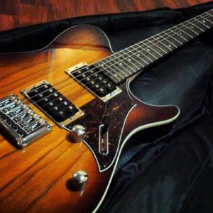

Hola! Tengo una guitarra Ibanez, fr420. Tiene cuerpo de fresno (ash). Viene con dos cápsulas iguales en puente y mástil, CCR.
Mi duda es, sonará bien si le pongo una Dimarzio crunch lab (DP228) en el puente y el mástil? Teniendo en cuenta la madera. Me gusta esta cápsula por si diseño.
por lo general es normal que esta pastilla se ponga en el puente, pero como mi guitarra combina ambas pastillas tienen que ser iguales, por el circuito que trae.
no se si alguien me puede guiar si me conviene ponerle unas dp228 o ponerle otras? los estilos que toco son desde metal hasta baladas.
bueno, esa es mi idea. ponerle esa capsula tanto en el puente como en el mastil.
ayuda por favor! saludos!

Pues seguramente no suene bien en mástil para nada... como le pasa a todas estas pastillas de corte moderno, su ecualización y fabricación está hecha aposta para el refuerzo de graves en la posición de puente, cuando la metas en mástil, el grave natural de la posición se va a sumar al forzado de la pastilla... y como resultado, barro... es cuestión de probar por si aún así te gusta o va bien... algunas orientadas a puente no suenan del todo mal en mástil... pero no es una pastilla barata como para experimentos... yo me iría a otra cosa, que pueda pegar bien con la CL y que sea de mástil

perfecto! gracias por la explicacion. yo crei que debian ser iguales, pues al poner la posición 3 del selector se combinan las dos capsulas.
como se ve en la imagen. estuve viendo y al parecer una buena combinación es en al puente la crunch lab (dp288) y en el mastil la liquifire (dp227), por ahi seria mejor cierto?
aaa y otra cosa! que significa que una capsula este conectada en paralelo? en la imagen muestra la pastilla del mastil conectada en paralelo. suena muy cristalino!
saludos y gracias por tu respuesta!

crunch lab y liquifire ya sí es una opción bastante mejor... además esas dos pastillas están diseñadas para ir juntas.
Lo de que combinen ambas pastillas es como en todas las guitarras... pero no te obliga a llevarlas iguales, puedes poner lo que quieras y el sonido se mezcla con el matiz de cada una, de hecho ya tu guitarra no las lleva iguales de casa... y aunque fuesen iguales, tampoco suenan igual por la posición natural que tienen, así que por eso no hay problema.
Conectar la pastilla en paralelo es igual que hacen las fender en las posiciones 2 y 4, una humbucker es, simplificando, dos pastillas simples en serie... esa posición las toma como bobinas independientes y las pone en paralelo, la corriente no pasa por una bobina y luego por la otra, si no que pasa por las dos a la vez y por separado
