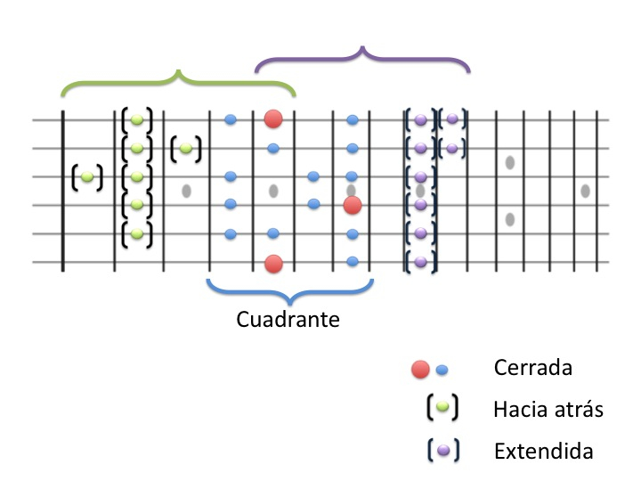

De momento en la imagen siguiente se observa la escala de A mayor (1ª digitación) con las tres opciones: cerrada, extendida y hacia atrás.
Obviamente, si hay siete notas y tres alternativas por nota, tendremos ¡veintiuna digitaciones por escala!
