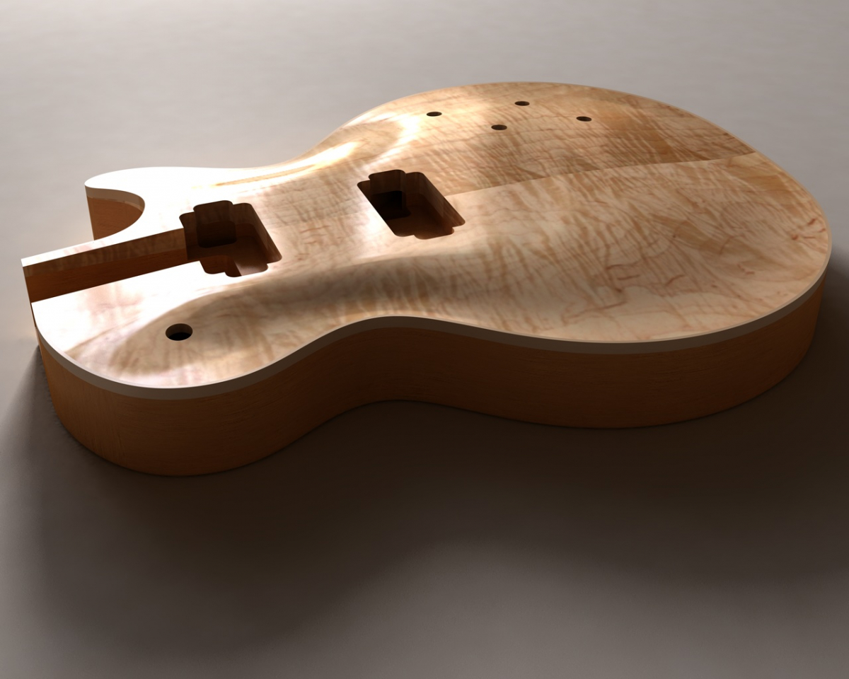

Hola a todos.
No he encontrado ningún hilo similar buscando esta duda que me ha surgido y es que además de las obvias diferencias visuales, ¿cuales son las diferencias que encontráis de sonido y de "tocabilidad" entre ambas opciones?

entiendo que flat top es una tapa plana (hay pocas cosas mas planas que una telecaster xD), y una carved top una tapa tallada como las LP que dice el compañero,
yo tenia entendido que la carved top de las les paul fue para dificultar la reproducción o falsificacion de la estética por otras marcas, pero tambien puede ser para propiciar la incompatibilidad sin duda
las diferencias en cuanto a practicidad es que mientras en una flat top el masil va paralelo al cuerpo, en una carved top el mastil encastra con una cierta inclinación, variandote sobretodo la postura con la que tocas el instrumento

Lo del ángulo del mástil no es exáctamente así. Se puede construir una carved con el mástil recto igual que una flat top con mástil en ángulo. De hecho, la SG, la Flying y la Explorer son flat top y tódas van con ángulo. El ángulo viene dado por la altura del puente, que se compensa elevando el diapasón sobre el cuerpo o dándole ángulo al mástil.
El por qué se hacen carved. Creo que sencillamente porque a Les Paul o a quien le ayudase con el diseño le gustaba esa pinta que recordaba a los violines y otros instrumentos de cuerda, o sencillamente una cuestión de imágen de marca ya que el arched había sido el elemento conductor de los instrumentos de Orville Gibson desde que fundó la empresa. De hecho era una patente de su diseño de mandolinas de 1898. En cualquier caso, todas las piezas son intercambiables (es famosa la telecaster de uno de los Status Quo con puente Gibson)
Si tenemos en cuenta que la primera tapa de Les Paul era de caoba, y que por tanto no era una cuestión estética o por mezclar maderas, si no que era necesaria la tapa para poder hacer el ruteado de los cables, tiene sentido eso que dicen por ahí de que era una forma de reducir el espesor haciéndola más cómoda y algo más lijera. Por otro lado, si la idea inicial era hacerla carved, con lo que no se podía poner golpeador, puede que fuese al revés y el hacerla en dos piezas fuese la única forma de poder pasar la electrónica en una tapa arched.

Si ruteas un cuerpo de una pieza vas a tener que poner un golpeador para que no se vean los acanalamientos.
Si ruteas un cuerpo tipo sandwich (caoba y arce) no estan a la vista los acanalamientos ya que van por el interior de la guitarra.
Lo de dar forma a la tapa es una manera elegante de restar peso al conjunto.

Tengo unas dudas con las flat, a ver si podéis disiparlas. En las carved top, el grosor aproximado de las maderas en el cuerpo es de unos 4,5 cm de caoba y de unos 2,1 cm de arce en la parte mas alta de la tapa y 1 cm en la parte mas fina; aproximadamente,según tengo entendido ( corregidme si me equivoco ). ¿Sabéis de cuantos centímetros se componen las flat top?¿hay diferencias apreciables en el sonido entre una y otra?¿Cual de las dos preferís para tocar u os parece mas cómoda?
