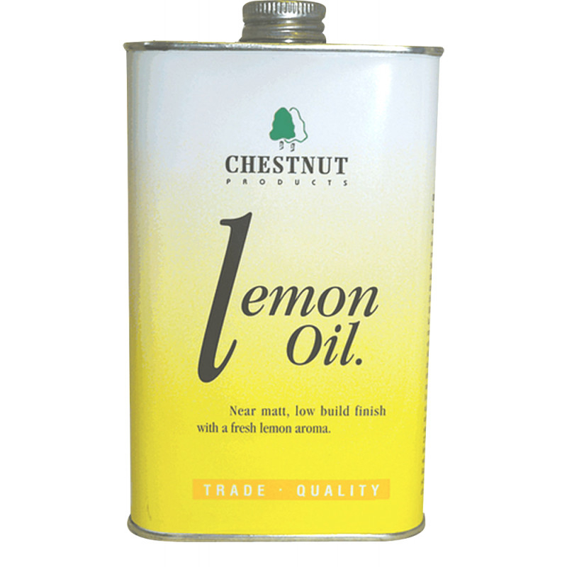

Rubiolus
dukenukem escribió:
Segundo. Leyendo la discusión de @Rubiolus y @Samelix sobre el tiempo en que se demora en absorber el diapasón el aceite, en mi caso unas cuantas horas no han sido suficientes para que se absorba el aceite, he dejado el aceite tardes enteras, sus 8 horas (quiza un poco mas), y ahí recién percibo que se absorbido y retiro el exceso. Por esta razón me nace la duda de que quizá le pongo aceite en exceso, y si fuera así, ¿creen que sería una razón para que ocurra lo que se ve en las imágenes?, siempre he leído el hidratar en exceso es malo, pero no he investigado cuales son las consecuencias exactas.
No se que tipo de aceite de limón utilizáis, yo siempre he utilizado desde que empecé el de Chestnut, y nunca, repito nunca he tenido que dejarlo más de 15 minutos...de hecho en las propias instrucciones de uso, que son las que yo he seguido desde que lo uso, o sea desde 2006, indica que hay que dar una capa con un paño que no deje hilo o con brocha (pues fijate, yo de esto ni papa, con esto no me quedé cuándo lei en el lomo como y cuanto tiempo aplicarlo) y no dejar más de 15 minutos, eliminando el exceso, pudiéndose repetir la operación 24 horas después cuándo se haya secado a fondo (interiormente, no lo que veamos en el exterior)

#16 No era necesario que nos muestres la evidencia para creerte, pero igual se agradece . Como quisiera yo que mi guitarra se demore 15 minutos en absorber el aceite :(
