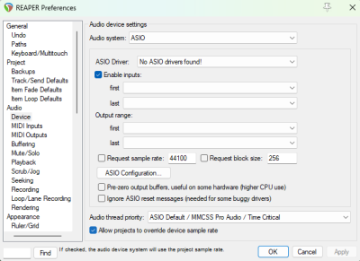

#2 Hola guitarrerosuperstrat, si ahí he llegado a entrar pero me aparece un mensaje como que me faltan los drivers.
Adjunto una captura de pantalla de Reaper.

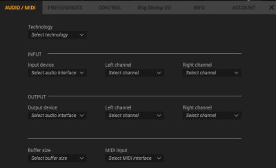

Adjunto otra de Amplitube dónde aparece Asio como dispositivo de entrada pero no me deja seleccionarlo y después de tratar de seleccionarlo aparece "Select Technology", que también adjunto pantallazo.

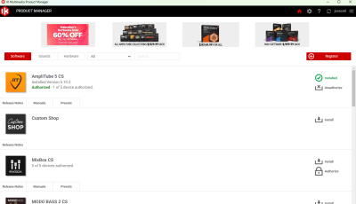

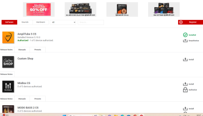

No sé si debo bajarme algo más, Cuando entro en la web de IK me pone algo así como descargar controlador y eso ya lo tengo bajado e instalado per al abrirlo me abre la app que es algo así como una web en la que no me deja descargar unos controladores específicos si no, el Amplitube, Tonex, etc, también adjunto pantallazo.

Sietesiete
por el 01/03/2025
Los drivers tienes que descargarlos a través del product manager y, por lo que muestras en los pantallazos, no parece que los tengas instalados

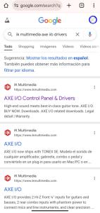

Amigo para que te reconozca Windows la interfaz y por consiguiente los programas que usas
Busca los drivers en la página de ok
Pon Ik multimedia axe I/o drivers y seguro te saldrá lo primero
Descargas le das ejecutar y ya solamente sigues los pasos, después de eso tiene que reconocerte la interfaz
Hazlo de nuevo a ver si te deja ahora si

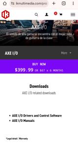

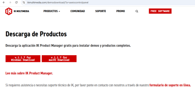

El problema es que al pinchar en el enlace de Drivers and Control Software me descarga un archivo, que adjunto pantallazo y al instalar el ejecutable de ese archivo me instala un programita en el que aparece Amplitube, Tonex y demás, pero no hay ningún descargable de drivers o algo así o al menos no lo veo.

#6 Mira en la pestaña "hardware". Si has registrado tu interfaz en el product manager, te tienen que salir
Guitarrerosuperstrat
por el 02/03/2025
#3 En ese pantallazo que has puesto de Reaper, yo elijo WASSAPI en lugar de ASIO. Me va mejor, menos latencia. He probado de ambas maneras, y me quedo con WASSAPI. Prueba tú, igual te apañas.

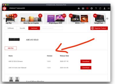

por el 02/03/2025
Ok  #6
Necesitas registrarte en ik product manager que bajaste
Ahí donde dice register mano derecha
Si no tienes cuenta crea una cuenta
Después   en hardware como dice sietesiete
Y ahí te saldrá tu interfaz como en este pantallazo
Ese es el driver, bajalo, click derecho del mouse ejecutar como administrador
Deja que se instale , abres los programas y ya te lo reconocera
