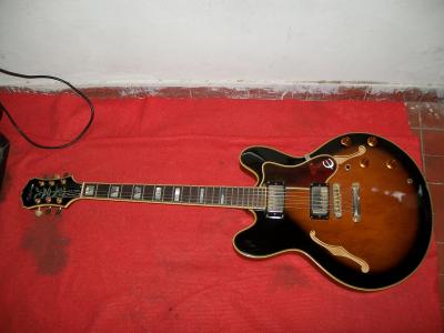

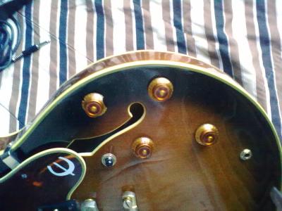

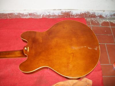

Hola amigos,soy nuevo en este foro y queria saber si me podian responder como puedo Desarmar mi guitarra Epiphone Sheraton 335,quiero llegar a la parte electronica,asi poder cambiar un pote y agrega un capacitor.No se como hacer,no puedo soldar.ni trabajar con comidad.Espero su respuesta.Les adjunto un par de fotos de la viola.Muchas gracias!

Hola. para desmontar la electronica de esa guitarra tienes que quitar los knobs de los potes, desenrroscar la tuerca q llevan y quitarlos por las "efes" es un trabajo un poco lioso... pero con paciencia se hace bien...
dehesaguitars
por el 24/07/2011
Hola
Como dice nain, la unica forma es por las "F", o de plano sacando toda la electronica por las cavidades de las pastillas, hacer el trabajo y despues volver a meterlo todo.
Lo mejor seria q se lo lleves a un Experto, ya q si necesitaras, bastante paciencia, tiempo y cuidado.
