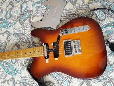

Definamos "hum". Yo tenía dos ruidos. El ruido que hacen las singles y es de 50Hzs. Ese no lo puedes quitar excepto que pongas una pastilla en fase con otra. Eso ya es jugar con las pastillas. El amigo despistados me dijo como cablear la mia y jugar con el single coil de la humbucker. Una pasada.
A mi se me metía el típico ruido de estática, que a veces era muy agudo. La guitarra venía con pintura conductiva peeeeero no tocaba ni con el golpeador ni hacia contacto con el faceplate (donde van los potes). Asi que puse cinta de aluminio en todo el golpeador y luego comuniqué este con las cavidades de las pastis y el resto de la circuitería. Mano de santo oye.
No tengo fotos de todo el proceso. Lo siento, pero para que te hagas una idea...
