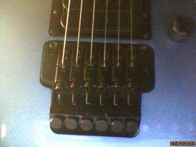

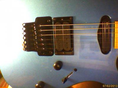

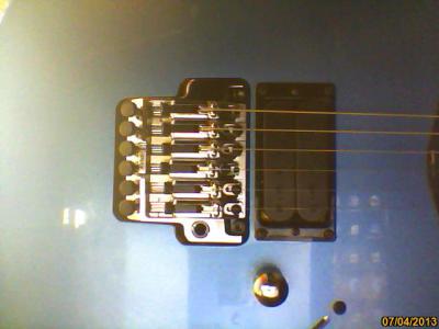

Aquí las foticos del antes y el después.
