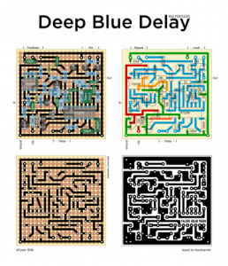

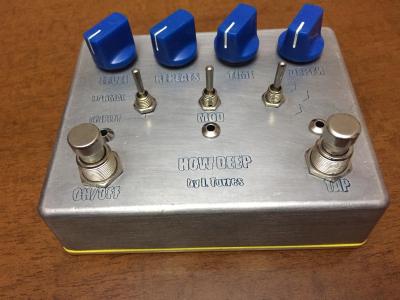

Al final lo he construido! Suena precioso :)))

#14 El esquema es el deep blue delay de la página guitar fx layouts. No tengo el código :(

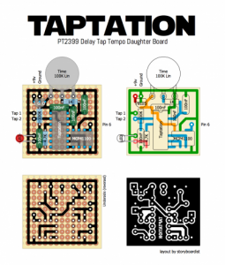

Usé un chip cargado llamado taptation. Lo compré en una tienda alemana llamada Musikding... puedes construir el delay sin taptation... suena de puta madre.

Yo he montado unos cuantos deep blue con este esquemático y funciona. El del tap tempo nunca lo probé, el chip me parece demasiado caro. Recuerdo que al montar el efecto, tiene el típico "pop" de condensadores cuando acciones el pedal. Se soluciona con una resistencia pull donw de 1-2 M del out a masa y listo la del in ya la trae pero no es suficiente. Saludos! Por cierto los layouts son de effectslayouts.
