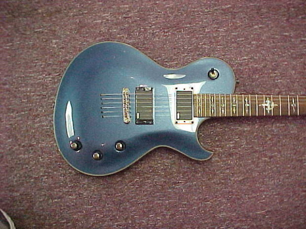

Bueno, pues resulta que poseo una Schecter Damien Solo Elite Diamond Series 6, y después de tenerla un tiempo he decidido realizar un decapamiento de la pintura y darle un acabo natural. El caso es que por algunos posts he leído del peligro de que lo que haya debajo de esa pintura sea "bonito" o simplemente bueno. Se trata de una guitarra con forma les paul de cuerpo de caoba y con tapa "Quilted Maple".
¿Es realmente viable en este caso arriesgarse y quitar la pintura de la guitarra?

hacerlo será posible , complicado tambien , ya que dependerá del acabado que tenga podras o no decaparlo con seguridad y necesitars lijas , y eso será un buen esfuerzo , Animo , lo que te encuentres seguro que será adecuado .
Tariu
por el 24/04/2015
Si el acabado es transparente y la tapa quilted... eso es lo que tienes debajo... el riesgo está en que ese debajo es muy fino y lo que haya debajo de eso es lo que no sabes como será... porque ese quilted es un mero veneer de décimas de milímetro... y aplica en estas guitarras también por detrás, que suelen llevar una lámina de caoba para que parezca que es de una pieza... aunque viendo el costado te puedes hacer una idea.
Te digo esto porque lijar y no joder el veneer es muy complicado... más si no tienes experiencia.. y los decapantes a este tipo de lacas no suelen hacerle ni cosquillas...
Es complicado... pero ve sin prisas ni lijas gordas, que así y con mucha paciencia si podrás sacar lo que ves ahora.
Si la guitarra es la de la foto... entonces no cuadra, seguramente no lleve veneers... y también habría que ver a qué te refieres con acabado natural... si es a color natural o a poro abierto... en el primer caso y siendo tu primera incursión no haría falta que quitases todo el tapaporos y así te ahorras llevarte alguna lasca de madera... si quieres un acabado al aceite o similares entonces no te queda otra

#3 Sí, es ese modelo. Aquí hay más fotos que encontré por la red (no saco fotos de la mía porque supongo que todas son iguales)
Esta versión en forma "super strat" tiene también según he leído la misma tapa.
y aquí un vídeo donde también se puede ver bien:
https://www.youtube.com/watch?v=_G7q5xxL80U
Hay que decir que la madera pesa bastante, con que creo que Schecter no hizo ninguna virguería con la madera. De todas formas, siempre da miedo atreverse a hacer algo que no es retornable.
Bueno, la verdad es que estoy interesado en acabados openpore, pero tampoco quiero hacer un desastre, por eso lo haré todo poco a poco, cogiendo previamente los conocimientos para hacerlo, por supuesto.

Con el acabado sólido seguramente no lleven esa tapa... es absurdo ponerla para luego taparla... esa tapa la llevarán las transparentes. De todas formas imposible de saber hasta que no lijes
Teniendo bindings no vas a poder usar decapantes, si no puedes liar un destrozo con ellos... y reponer un binding de 7 capas no creo que sea lo más adecuado tampoco para una primera experiencia
Adrián Lorenzo
por el 25/04/2015
#5 Vale. Al parecer, me había equivocado, lo siento: la tapa es arce flameado.
Tariu
por el 25/04/2015
da igual flameado que quilted (es una diferencia en el dibujo que hace)... en estas guitarras sea el que sea, sólo es un fólio de décimas de mm puesto encima de la madera para pintarlo luego transparente y que se vea... al estar esta pintada en color sólido seguramente no lleve ni uno ni otro, aunque hagan la descripción genérica para la gama, pero no lo van a instalar para luego taparlo... o igual sí, depende de lo que optimicen la producción... pero es imposible de saber hasta que no quites la pintura
