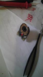

no astrako sino me equivoco los mccoy llevaba halo hecho por eleca.
Lo del trimer ya habia visto fotos es la resistencia paralela al inductor gracias por la aportacion ....igual una perilla por fuera molaria
Lo del color del fasel por si alguien lo lee me quedo con el rojo mejor que el amarillo para replicar este vox fuente Calambres(mejor si pongo esto que a mi no me vais a hacer caso :D)

Este es el que me referia astrako el de eleca, conincide en aspecto con fotos antiguas. De todas formas me imagino que le hallan montado con muchas variaciones pero ese de fultone es una replica con un encapsulado que da noseke no se....
Es de 600mh pero me han dicho que cambia un poquito el rango q y ahora veo que tendre que agujerear el pcb para instalarlo lleva 8patas.
