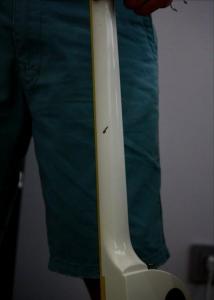

Una cosa es un desconchon y otra el desgaste natural, yo lo disimularia, creo que con Superglue, y por encima una capa de barniz como han dicho, y ni se nota casi. Lo de los straplocks... yo los consegui a un euro, los de dunlop de plastico
guitar doc
por el 19/11/2011
Hagas lo que hagas, se notará el desconchón.
Si quieres disimularlo algo y el pedazo de barniz encaja puedes pegarlo, Al ser un acabado traslucido se verá el pegamento.
Superglue (cianocrilato)sería lo mas adecuado pero lo más probable es que hagas una chapuza, manejar ese ahdesivo es complejo. Si lo vas a intentar prueba con una gota mínima,. Si rebosa al apretar, será peor el remedio que la enfermedad.
Revisar el apriete de los pins de la correa de vez en cuando no está de más. Da igual el sistema que pongas, tarde o temprano el tornillo afloja la madera a su alrededor, por acción del peso y el movimiento.
Opción tres asumirlo como una parte de la vida, tu mismo tendrás cicatrices que van dejando un diario de tus andanzas. La perfección no es la belleza.

Hay va, lo que yo veía era que el superglú pordía dejar una marca blanquecina bajo el barniz... Una gotita de cola de carpintero dejaria mancha bajo el barniz??

se notará menos que el super glue angel, pero te tocará esperar mas, después con un bastoncillo y algo de nitrocelulosa o barniz incoloro, le das en los bordes, nada mas en los bordes, y listo.

#19 una muesca en el mástil no? no es tan complicado de arreglar, casi tiene mas facilidad de arreglarse que la de angel. Si eres un poco manitas, coge lija, y a darle al brazo, pero no le des solo en el sitio sino en una franja un tanto amplia, por si no me explico, tienes que hacerlo digamos que a lo chorizo, tienes el mástil a lo largo delante tuyo, pues tienes que lijar un franja pero eso, a lo rodaja de chorizo no a lo largo, lijas bien, dejas la madera bien, ya sea lijando o con un poco de masilla, después das una pintura base, y vas lijando, y después de dos o 3 capas de imprimación, das pintura, y entre capa y capa de pintura lijando con lija cada vez mas fina, y cuando veas que está bien das laca nitro :) el mástil al ser un color sólido es mas fácil de reparar :)

Cualquier adhesivo se va a ver debajo del barniz. Una cola de carpintero, normalmente de base PVC, está diseñada para unir madera, no un barniz y una madera. Al fraguar este tipo de colas deja un residuo menos traslucido que un cianocrilatro (superglue).

Entonces no hay manera de que no se note??
Gracias por las respuestas!! Aver si encontramos la solución!!
Cansadodeserunfenix
por el 21/11/2011
Se puede arreglar sin que apenas se note, y los colores "sólidos" facilitan la reparación.
Así que no te desanimes, ahorra un poco y la llevas a un lutier que de paso le haga un ajuste completo.
