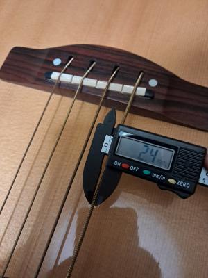

#2 luego pongo foto. El puente no tiene nada especial, las cuerdas van apoyadas encima. La escala la mediré también pero en teoría son 34 pulgadas. Es un Samick Greg Bennet Ab-2
Lindio
por el 19/12/2023
#2 Aquí está la foto con puente y grosor de la cuerda

Cambia esas cuerdas, hombre, que tienen roña ahí como para hacer investigaciones arqueológicas. :D

El entorchado que encamisa la cuerda está suelto y gira. Será eso. Están sucias , oxidadas.
Cámbialas.

O que están tan estiradas del uso que se han flexibilizado y giran como rodillo.
Disculpa la respuesta fraccionada, se me ocurrió esto ahora...

#5 son cuerdas históricamente correctas jajaja.

Como dice el compañero Sandman, cámbialas y prueba. Seguramente deje de hacerlo. Se ven muy curradas.
