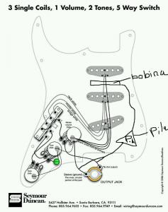

Hola!! en primer lugar no se si este hilo va aqui,pero creo que es el lugar mas adecuado, bueno vamos al tema.
Tras buscar mucha informacion aqui en el foro y fuera de el , y tras sacar algun esquema para hacerme un ebow, he pensado hacerme una especie de ebow pero como una minipastilla, mi idea seria hacerlo incorporado a la guitarra, adjunto un esquema que lo explica,quiero que me digais si funcionaria o no, el triangulo es un preamplificador chiquitito que va alimentado por una pila.
y la pregunta esta aqui, quiero hacer una bobina de 5 a 6 cm, lo mas fina posible, la primera pregunta es como de fina es posible hacerla para que funcione bien?
que es mejor el cobre fino o gordo?
y de cuantos homnios tiene que ser?
quiero que funcione bien a 1 cm o algo mas distanciado de la cuerda, ya que la voy a poner tipo pastilla pegada al golpeador.
Que os parece el proyecto?
Un saludo.
pd: el esquema ahora la adjunta un compañero del foro que ami no se me suben no se porque.

Este es el esquema

nadie??....venga, algun alma caricativa que me ayude por lo menos....

Hola wolker, eso que dices es exactamente lo mismo que hace el fernandes sustainer o el sustaniac, aca hay un foro de sustain infinito por 15 euros que tratan el tema a profundidad, saludos.
Lo se pero no quiero ponerles pastillas nuevas,querria hacer una mini mini pastilla muy fina, que seria una bobina.
tambien me lo he mirado,aunque no es esactamente lo que busco, me lo revisare todo otra vez, quixas encuentre algo mas de ayuda ;)

gracias!! solo me queda una pregunta, el esquema que yo ice funcionaria?

Wolker nuevamente te remito al post del sustain infinito, ahi se discuten multiples circuitos y formas de conectar el sistema, necesitas un preamplificador, la minipastillas la pila, e integrar todo esto al circuito de tu guitarra.
