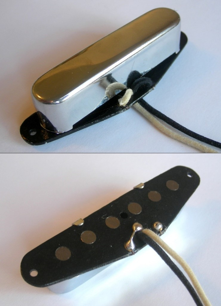

Ya sé que el proyecto aquel te (nos) toreó... y fíjate que no se me va de la cabeza. ¿Puede ser que el Pop viniese porque tus pastillas tengan algún apantallado y por eso tuviesen el negativo a masa siempre?
Fíjate en que el diseño de Fender incluye 3 cables por pastilla: positivo, negativo y masa (que es el que está conectado siempre al apantallamiento).
Tus pastillas solo tenían 2 cables, pero internamente podrían estar unidos el negativo y la masa, que es lo habitual para conexiones en paralelo.
¿podrían tener tus pastillas una masa interna conectada a los imanes o las partes metálicas y por eso hacían el Pop? Fíjate en esta pastilla:

#7 Qué va Carlos, cuando estaban sueltas les quité la tapa de plástico y no había apantallado. Además en la parte de atrás solo se ven dos puntos de soldadura.
De todas formas, me hacía falta volver a tocar mi guitarra... estuvo demasiado tiempo abierta y las pastillas éstas suenan de lujo tal y como están. Ya me he hablado con Mr. Günter y el selector se va de vuelta a alemania jajajajaja. Cuando me recupere de comprarme la Helix, me pillo el selector aquel que te pasé.
