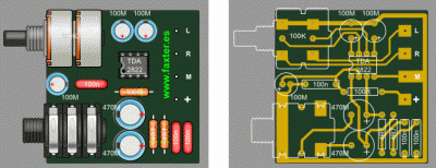

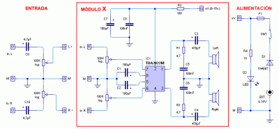

Como bien dices, al dividir la señal de la guitarra se pierde para solucionarlo se utiliza un splitter como el que te propongo. Podrías hacerlo sin el transformador porque la segunda salida va al preamp de los auriculares y no a otro ampli.
Por otro lado te dejo el circuito de un preamplificador para auriculares muy sencillo. Solo tienes que conectarlo a una de las dos salidas del splitter. Podrías meter todo en la misma caja y te quedaría lo que buscas.
Saludos!
