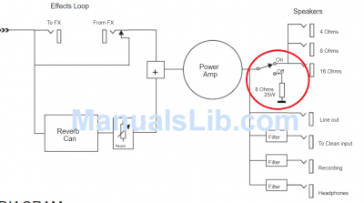

También podrías usar un jack de salida con conmutador como este :
https://www.electroson.com/producto/jack-hembra-mono-6-35mm/15440MO
y una resistencia de, por ejemplo, 8 ohm 25 w.
Koch, en algunos de sus amplis usa un interruptor trasero que conmuta a una dummy load. Se podría hacer lo mismo con este tipo de jacks...
Kenworht
por el 27/07/2021
Eso es ya otra cosa..
Lo veo muy buena solución, siempre hay carga.
Gracias por el aporte.

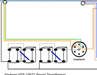

este es el modo de conexion de los jacks del ampli que estoy haciendo (HIWATT DR201)y sinceramente no entiendo como puede funcionar, en teoria obliga a usar dos pantallas pero a mi me parece que si no conecto 4 no funciona.
Alguna ayuda para entenderlo (he visto fotos de los amplis originales y van conectados asi)

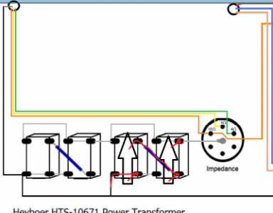

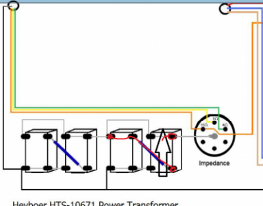

Si fuese así, tal como yo lo veo, estás cortocircuitando a masa el trafo de salida en caso de que no conectar ningún altavoz.
Jon Mirena
por el 28/07/2021
Esa es la idea pero veo que si solo conecto dos altavoces sigue cortocircuito y se supone que eso no pasa
Jon Mirena
por el 28/07/2021
Los conectores son nmj4 hc s es decir con switch y 4 patillas
david glamour
por el 28/07/2021
Perdona pero no acabo de comprenderlo. Dices que la idea es que si no conectas altavoz alguno, el trafo de salida esté cortocircuitado a masa????
Jon Mirena
por el 28/07/2021
Si, se supone que de esa manera se cambia el fundir el OT por fundir un fusible. Esto lo hacía HIWATT con algunos modelos y por lo que he leído hasta ahora algunos modelos de Fender aunque no he identificado ninguno todavía.
