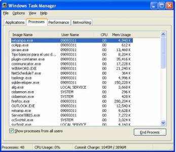

una podria ser el uso del equipo, por la cantidad de recursos que se consumen, ¿cuantos procesos esta corriendo tu ordenador al estar usando el guitar pro? abre el task manager y ordena por consumo de memoria, ahi te podras dar cuenta cuantos procesos hay y que estan consumiendo, muchas veces se tienen muchos procesos que ni tenemos en cuenta

He visto eso del task manager, pero no se que modificar ejej , seguiré indagando .
