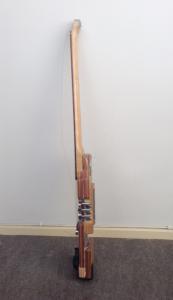

Buenas tardes a tod@s. Les comento que me he hecho una guitarra de "viaje" tipo headless para usar con la capsula gk 3 de Roland.
Ya esta terminada, es algo casero, sencillo, únicamente me preocupa que sea cómoda y funcional, ya que no cuento con todas las herramientas de precisión para que quede finamente acabada.. Es decir mientras suene afinada y calibrada me basta. pero ocurre un pequeño problema:
al tensar las cuerdas se me corta reiteradamente la 1era y la 4ta ... a qué se debe esto? cómo poder solucionarlo?
Les adjunto algunas fotos para que se hagan una idea.
Saludos cordiales.!!

por lo que veo las cuerdas, tras el puente van hasta un tipo de cordal que, supongo que es donde dan la vuelta hasta los afinadores. intuyo que el angulo de regreso es demasiado agudo y las cuerdas no resisten la tension. me equivoco?
yo lo veo un error de planteamiento. la guitarra con pala normal pero con el cuerpo cortado justo detras del puente habría sido igual de larga y sin esos problemas. el piezo se podia haber colocado por detrás
mirate el post de frasco sobre la guitarra de viaje que se hizo el con un planteamiento similar
