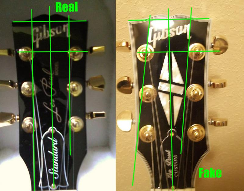

Na tio no se aprecia bien en las fotos si es fake o real,
La pala es verdad que descuadra pero puede ser el ángulo de la foto, el gibson y el les paul parece biwn centrado, con más fotos detalladas quizás podamos pillar algún detalle.

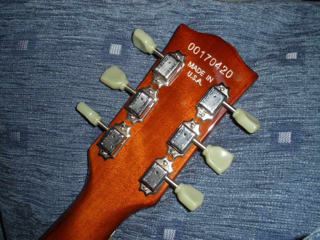

Aparentemente parece original, al margen de lo que ya se ha comentado sobre el centrado del logotipo, se pueden observar algunos detalles en el envejecimiento del acabado y el como está grabado el número de serie y la frase "Made In USA", en las Chibson suele ser así:
https://i.imgur.com/HZ6Cv99.jpg
Y los originales así:

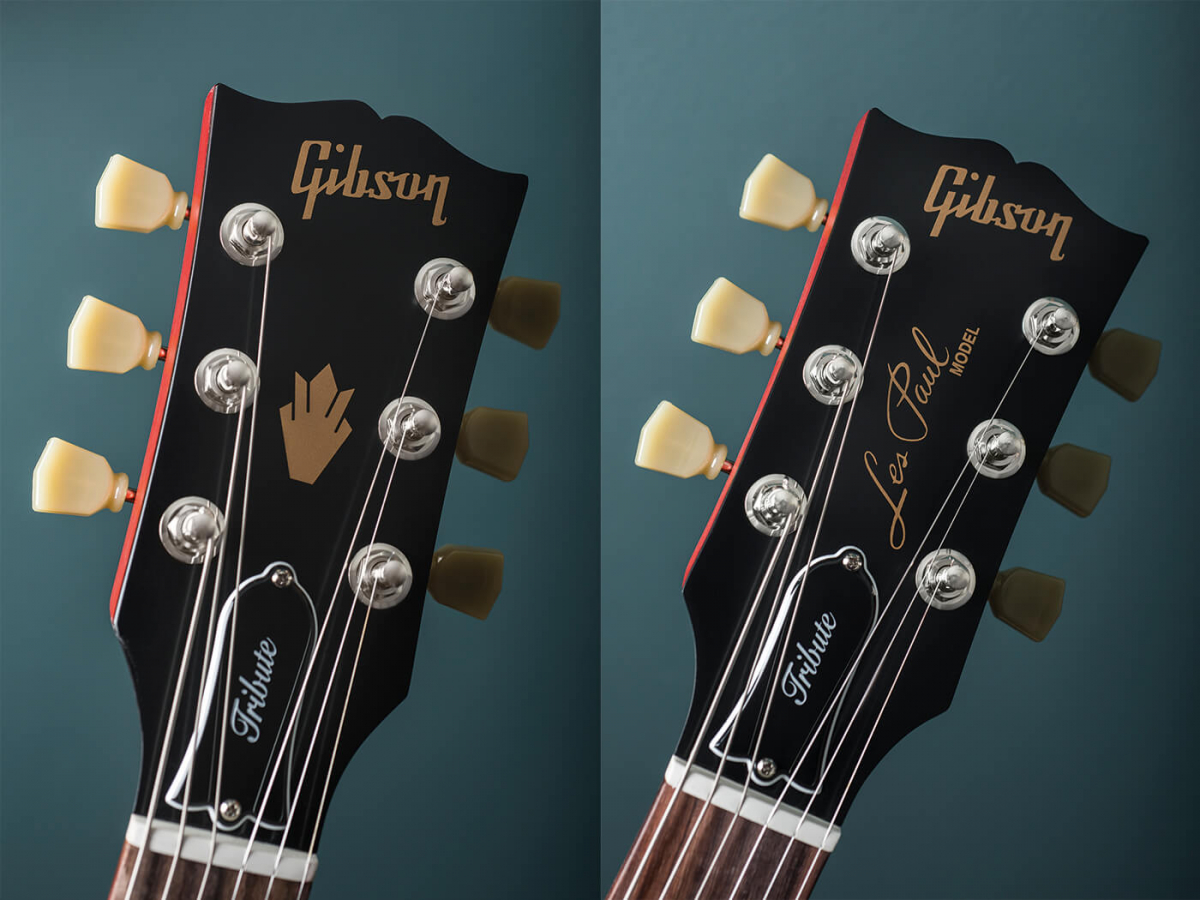

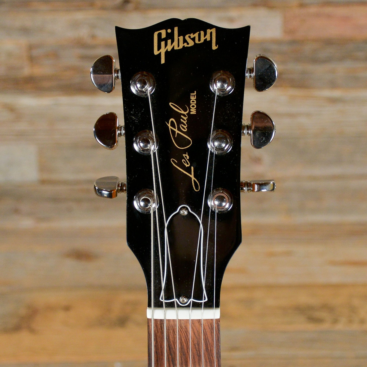

También la tapa del alma es la correcta y la cejuela se ve auténtica y no parece de plasticazo chungo. Lo de que la pala parece más pequeña porque ese modelo de clavijas Gotoh, tiene el larguero que va la perilla es más largo y grueso y da esa sensación.
Aquí tienes un modelo con clavijero Grover con perilla tipo Kidney:
Y aquí un modelo con el clavijero Kluson Deluxe con las perillas tipo Keystone en crema.
Como puede ver, cambia un montón la sensación que da una u otras a la pala.

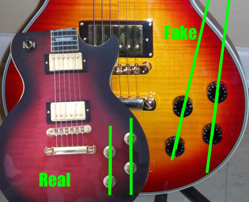

Otro detalle porque el que diría que es original es el puente, las Chibson suelen venir con el puente tipo ABR-1 que montan las Epiphone y que tienen el espárrago de 7 mm con agujero de tornillo y el famoso alambre retenedor y las Gibson vienen con el puente tipo Nashville que tienen el espárrago de 4 mm.
El tema del logotipo:
Así que sin dudas diría que es original al 99%. :okis:
