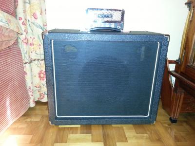

TERMINADA!
Aqui va la foto finish!
El logo marshall... no se ponerle, y me encanta como está, asique que le den jajaja

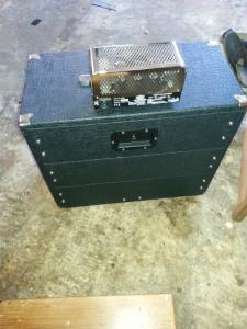

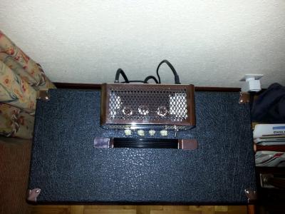

La última!, que no me deja subir fotos T.T

Te ha quedado muy bien, me encanta. +1.
Metillico
por el 08/03/2014
Y acuerdate de la satisfacción de haberlo hecho tu mismo, que no tiene precio. ;)
Ha quedado perfecta. :aplausos:
Tanto por delante como por detrás. :)
Puede que no salga barato. Pero ahora tienes una pantalla única. No hay otra igual. Y está hecha con las especificaciones que tu has querido.
En cuanto a lo del logo, es cuestión de gustos, por supuesto. Yo creo que se lo pondría. Aunque solo sea porque me da la impresión de que sin él no está terminada. :no_lo_se:
Pero como es para tí, bien está así. :bien:
+1 que te llevas, por supuesto. :hola:
