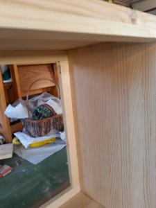

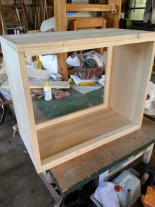

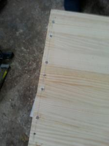

Ahi van las primeras fotos!
El mueble está ya hecho, solo me falta el cono para hacer la parte delantera a medida.
En cuanto me lleguen las cantoneras intentare hacer los bordes perfectos para ellas.
Respecto a mis dudas, el conector usare el que pille, el asa con solo dos tirafondos y las dos maderas que me sobran en las instrucciones no las estoy echando de menos jejeje

Eso lleva buena pinta. :okis:
Sobre tu primera duda, para fijar el asa lo mejor son dos tornillos con tuerca. Los tirafondos podrían llegar a darte problemas si falla la madera.
No los he visto en su página, pero Amptek tenía unas tuercas de araña, que se clavan en la madera, y en las que se enrosca el tornillo. Son muy efectivas, y apenas quedan a la vista en el interior de la pantalla.
Pero perfectamente puedes utilizar unas arandelas y tuercas de toda la vida.

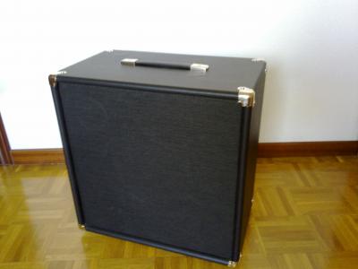

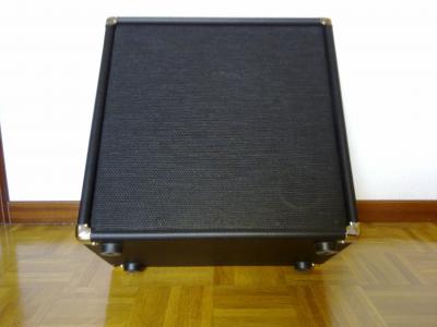

bueno, siempre puedes tirar a 2º mano con el cono, por lo general un v30 lo sacas por 60 pavos, en vez de tolex puedes utilizar polipiel que sale por la mitad o menos, también puedes prescindir del logo y ribete, un trozo de cable para la conexión lo sacas de cualquier lado con tal de que tenga cierta sección y así con todo lo que se pueda aprovechar, en especial la tornillería
He estado haciendo cuentas y la pantalla 1x12 que hice hace unos tres años me salió por 145€ aproximadamente
Van unas imágenes
