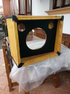

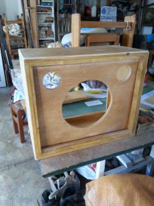

Buenas!!
Aqui están los progresos!
He tenido un problema para meter la tabla que soporta el altavoz, porque en mi idea inicial iba puesto por fuera del marco y luego me pareció mejor cambiar el marco y ponerlo por dentro.
Pues bien, después de pegar los marcos me di cuenta de que no podía meter la tabla dentro xD, tuve que cortar 1,5 cm de cada lado, meterlo todo y pegarlo dentro, pintarlo dentro, taladrarlo dentro etc etc xD
Perooooo a pesar de todo, no va tan mal!

Madera de pino de 1,8cm para el mueble, contrachapado para el frontal de 1,5cm y el marco es un listón de pino de 3x1,5cm.
He tenido una suerte inmensa con las herramientas, ya que yo a penas tengo lo básico en una casa (taladro xD).
El padre de una amiga de toda la vida me ha pasado la fresadora a los bordes (un poco escaso, pero solo tenía una fresa de media caña),y me ha dejado la sierra de calar y la sierra circular para el bass reflex.

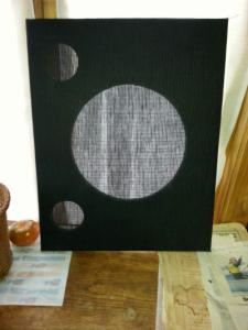

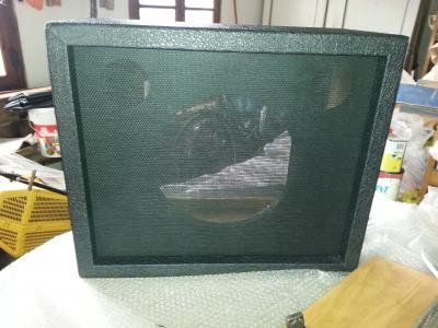

Hola a todos, vuelvo con nuevas fotos, ahora de la rejilla y el tolex.
Cada paso que doy hacia adelante, doy un pasito hacia atrás!, muchos problemas, complicaciones y quebraderos.

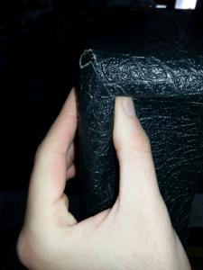

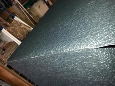

la junta del tolex, se nota a pesar de que me ha quedado bastante bien.
Las esquinas, he empezado por la de atrás por si me surgian problemas, y efectivamente, hasta la tercera no la he dejado perfecta, que es la que está en la foto.
Se me ha olvidado poner las fotos de las tablas de atrás, ya forradas y con la chapa, ya os las pondré.
En definitiva, con sudor y lágrimas va abanzado.

Las esquinas son complicadas de hacer bien, y menos mal si las podemos tapar con esquineras.
En cuanto a la junta del tólex, mejor que ubicarla en una esquina, es hacerlo por el medio de la tabla inferior (la parte que menos se verá).
Sin pegar los bordes, se pone un lado encima del otro, cubriendo un poco. Y luego se cortan ambas con un cúter. Luego se sacan las dos tiras que sobran, y se pengan. De esa forma, coincidirán perfectamente los dos lados.

las esquinas me quedaron perfectas, a partir de la tercera jejej estuve viendo varios videos en youtube !
Las juntas, hay dos en mi ampli, para ahorrarme 1 metro de tolex (22 pavos)
La de abajo, justo en la esquina, bien pero al estar en la esquina deja algo que desear. la de arriba, esta un poco hacia el lateral, y ha quedado bastante bien.
