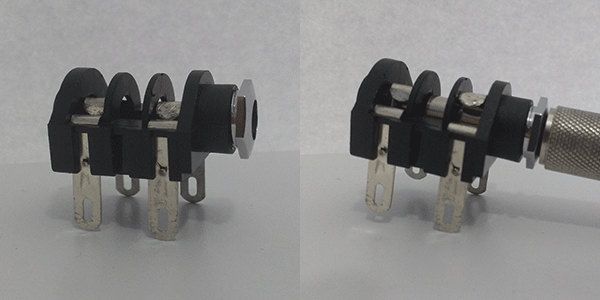

Grüncho
por el 20/12/2016
Buenas, no he logrado encontrar el conector por ningún lado, así que he comprado dos jack mono sencillos y he tirado de ingenio.
Al final he logrado esta pieza, os la enseño para que veáis que es bastante sencillo.
En la izquierda, sin jack introducido, los pines hacen contacto dos a dos, y en la derecha, con el jack introducido, se levantan los contactos que unen los pines, pasando a hacer contacto los dos contactos de un lado con la punta y el cuello del jack.
Lo he probado con un multímetro y funciona correctamente, hay continuidad cuando debe haberla, y se corta cuando se introduce el jack.
Un saludo!!

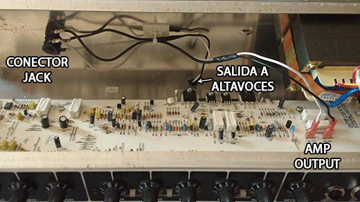

Grüncho
por el 03/01/2017

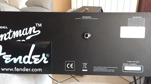

Bien, pues por fin he realizado la modificación del ampli, utilizando el conector que me fabriqué como indico en el post anterior.
Aquí os muestro el cableado interno realizado, como podéis ver, bastante sencillo.
Y aquí os muestro cómo ha quedado el panel trasero del amplificador.
Un saludo y gracias a todos por vuestra ayuda, cuando pueda grabo una muestra de cómo suena.

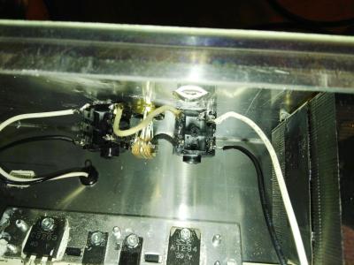

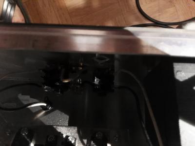

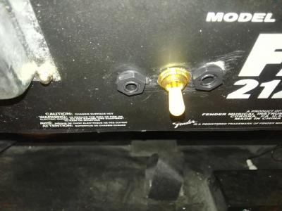

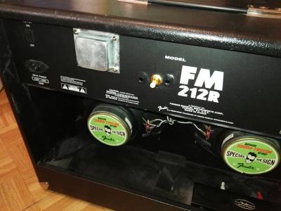

Julian Vallmitjana
por el 19/08/2018
Buenas.
Al final hoy termine la instalación y me quedo perfecta, funciona genial.
puse un interruptor gibson que tenia por ahí...un poco al pedo, pero quedo bien.
en el medio van los dos altavoces y según para donde le de va el izquierdo o el derecho.
Dejo unas fotitos, muchas gracias por todo !!! saludos.
