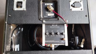

Hola. Te cuento lo que he hecho yo (aunque difiere un poco de la idea que llevas tú)
Una pantalla 1x12.
Etapa Harley benton GPA 100
https://www.thomann.de/es/harley_benton_gpa_100.htm

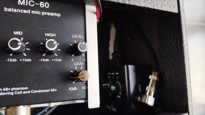

Previo de ali
He encontrado esto en AliExpress:
https://a.aliexpress.com/_EGufJ2c
Altavoz Fane
https://www.thomann.de/es/fane_sovereign_12_250_tc.htm
Si puedo le hago fotos para que lo veas.
El sonido es cojonudo directo desde mi pedalera.

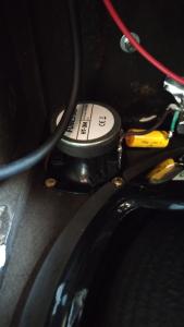

También le puedes añadir si quieres un tweeter. Yo lo tengo puesto aunque lo desactivo alguna vez. Ya que el altavoz es full range y tira bien en las frecuencias altas a parte de los 100db que suelta el altavoz.
