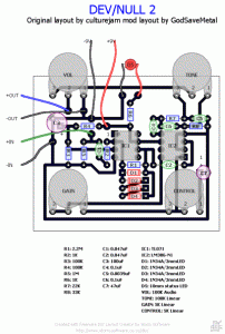

men, no tendrás depronto el esquemático de la V2?
godsavemetal
por el 16/07/2014
Has leido bien el tópic?????
PsychoBear
por el 20/07/2014
sep, y no lo ví. creo que en la pagina 2 del hilo lo pones, pero la imagen no carga

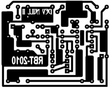

godsavemetal
por el 21/07/2014
Creo ta saturado la red la resubo por ahora está el LAY y el PCB con máscara:
PsychoBear
por el 21/07/2014
Muchas gracias ^^
hmmm esquemático no tienen entónses?
veré si esta semana me pongo a ello, aunque creo que le meteré en su mayoría componentes SMD

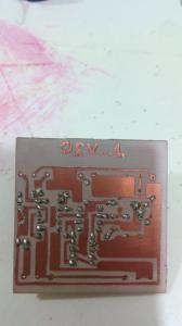

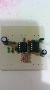

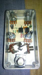

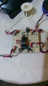

Buenas compañeros, hace ya algunos años que vi este cacharrito y lo escuche funcionar y quede maravillado , sin embargo, nunca me anime a hacerlo debido a que no se absolutamente nada sobre electrónica (de verdad nada mas halla de imprimir placas y soldar un poco) hasta hoy que me avente a hacerlo , sin embargo eh parado ya que tengo una duda enorme :
Como hago uso de un 3pdt en este circuito.?
Es decir como debo colocarlo a que componentes o salidas como coloco el led en el 3pdt etc . también me gustaría saber como colocar los jaks correctamente hasta el de alimentación si pudiesen ayudarme con algún diagrama o ilustración les agradeseria eternamente , también me gustaría saber si puedo sustituir el pote log de 100k por uno de 500 k que es el único que eh encontrado y que cambiaría .? Y lo colocaría directamente o debo cambiar o añadir componentes .? Muchas gracias , pongo fotos de mis avances
Rj
por el 12/03/2015
Que tal amigos les dejo fotos de como sigo con el dev null aunque aun sigo necesitando de su ayuda para cablear el 3pdt ,led y jacks, ya va saliendo

godsavemetal escribió:
Te advierto que este es un tremendo pedal sumamente sucio en la respuesta y es de un comportamiento diverso dependiendo de la viola y el ampli!!!! sus medidas son 4.39cm de alto y 5.45 cm de ancho te envío o mejor adjunto el archivo en WORD pa que lo pegues en una hoja en blanco o lo mandes imprimir pa que te hagas el impreso ya ta a escala pa los sockets de los integrados!!!!
No estaria mejor hacer el circuito en una plaquita de esas 155 de steren... chance y caria bien ahi y asi muchos se pueden ahorrar el trabajo con el acido y las medidas en la placa... claro que no estoy menospreciando tu placa... a mi me encanta hacerlas pero solo es una sugerencia ... yo pienso armarlo en una de esas plaquitas
