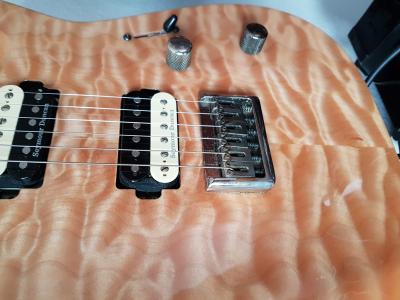

A ver si alguien puede iluminarme un poco sobre esto que no se que hacer... no se si pillarme un hipshot entero, cambiar los saddles o solo los tornillos
El caso es que un tornillo de la 6 silleta esta desgastado y no puedo ajustarlo, tambien me hace un poco de daño los tornillos porque arañan mucho en la mano

Yo si fuera mi guitarra cambiaría solo el tornillo pues supongo que será lo más barato, lo de el problema de que te arañen al tocar supongo que es porque sobresalen, yo esto lo he solucionado en alguna guitarra calzando el mástil con un trocito de cartulina o similar (si es que no tienes microtilt como en algunas fender lo cual será cuestión de ajustarlo, y suponiendo que el mástil está atornillado claro) de esta forma al quedar las cuerdas pegadas al mástil te ves obligado a subirlas del puente con lo que los tornillos de los saddles no sobresaldrán.

Lo del mastil prefiero dejarlo tal cual porque de ajuste no va mal. El problema es que los tornillos son muy malos... suelen ser todos del mismo diametro? Esta es hecha en Mexico supongo que es la misma medida que las asiaticas no?

#4 En estas cosas, lo mejor es arreglar aquello que se requiera. Si lo demás hace su trabajo, preferible dejarla así por un tiempo más hasta que cumpla su tiempo de vida. En cuanto a la molestia en las manos, esto ya sí es un asunto de comodidad que debes considerar, por lo menos si es algo que me molestase demasiado, entonces sí se justifica el cambio de un puente.

#5 sip es que no puedo subir la silleta porque esta desgastado el tornillo

Si los tornillos arañan posiblemente tengan rebabas. Puedes limar las cabezas o directamente cambiarlos por unos nuevos.

#8 Cuando los compres ándate con cuidado. Hay unos largos y unos cortos, asegúrate de comprar los cortos.
De la misma calidad que el puente completo. Y eso es un mata-tonos. Si te gusta la guitarra, ponle un puente en condiciones.
Ahora, el truco. Parece que se ha pasado el interior exagonal del primer pivote. Saca la silleta entera.El pivote lo puedes sacar desde abajo. Protege la rosca con cinta y con un alicate plano de puntas finas, lo vas girando hasta sacarlo. Dale con algún lubricante primero.
Cuando esté fuera, sujétalo por el extremo inferior, y con una lima plana muy fina, hazle una muesca en la cabeza de lado a lado. En lugar de una Allen exagonal, podràs usarlo con un destornillador fino de punta plana.Tipo los destornilladores de relojero.
Y ya de paso, desmonta, limpia, lubrica y vuelve a montar el puente si decides no cambiarlo.
Tienes un ecosistema ahí montado, en el que podría crecer casi cualquier cosa.
Suerte y ànimo con lo que decidas.
