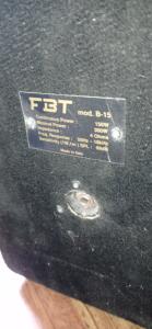

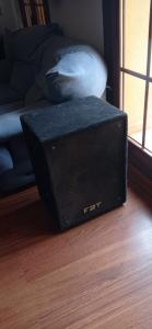

Me han regalado un altavoz de la marca italiana FBT de 300 w y de 4 Ohms de impedancia. Le he dado una buena limpieza y antes de probar si funciona bien o no, quisiera saber con que fuentes de sonido puedo probarlo sin riesgo de dañar la fuente o el altavoz. He estado mirando cosas sobre impedancia y me surgen dudas de hacer algo mal. Entiendo que sí funciona correctamente puedo utilizarlo con un cabezal de salida de la misma impedancia, no?.
De momento, tengo una pequeña mesa de mezclas y me preguntaba si podría probarlo en esa misma.
Ya veis que soy bastante ignorante en éstas cosas, por favor echarme una mano. Dejo dos fotos del altavoz. Muchas gracias por adelantado y un saludo.

En esa caja, no veo etapa de potencia por ningún lado, solo una entrada de jack para el cable de carga. Por tanto necesitas una mesa autoamplificada o una etapa de potencia externa que aumente la señal que sale de la mesa y alimente el altavoz para que lo mueva y produzca sonido.
Ese altavoz es más bien de PA por el rango de frecuencias (55hz-18Khz) ha de usarse a 4ohms y su potencia en continua son 150w y 300 de pico por lo que no es aconsejable usarlo con etapas de más de 100-150w. Aunque quede margen hasta los 300, si lo llevas continuamente cerca del límite, terminará por empezar a distorsionar porque la membrana se va deteriorando . A malas te puedes cargar la bobina o el imán incluso quemarlo si tiene que disipar una potencia alta para la que no esté diseñado.

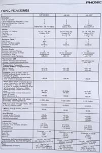

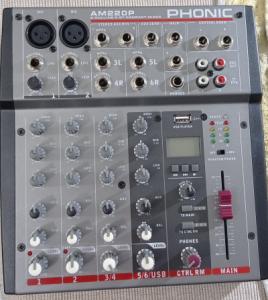

Disculpame pero me entero poco. Lo de que no es aconsejable usarlo con etapas de más de 100-150w, sinceramente no sé exactamente a qué te refieres, por lo que te rogaría pudieras aclararme algo. Dejo dos fotos de la mesa que tengo y las especificaciones. Creo que requiere que el altavoz que se conecta sea activo y no pasivo. Este mío creo que es pasivo, pero no estoy seguro.

Efectivamente tu mesa requiere altavoces activos o pasivos si intercalas una etapa de potencia estéreo que suministre la energía o amplificación necesaria para mover los altavoces. El altavoz que has comprado es pasivo.
Ese altavoz está diseñado para soportar una potencia de 150 w o menor de forma continuada. Puedes tenerlo 10 horas funcionando y no debería pasar nada salvo que lo uses fuera de rango como frecuencias ultrabajas entre 55hz y 20hz o por debajo de ellos o lo sobre excites con fuentes activas con rangos elevados de señal. Un reproductor de sudio a máximo volumen y unaetapa de 150+150 trabajando al máximo, dará mucho volumen, más del que normalmente puede soportar ese equipo trabajando de forma constante durante mucho tiempo con esas exigencias. Antes o después se estropeará algo.
