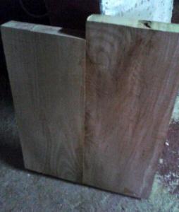

Llevo unos dos o tres años con una guitarra en mente, seria una telecaster esquire con una sola pantalla en el puente, puente hardtail, cuerpo negro y binding blanco, con herrajes dorados y diapasón de arce. No encontré nada así por ningún lado así que me la hago yo jeje

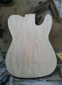

La madera es de fresno americano (el mastil y el puente no son los que voy a poner), y nada, así va de momento el tema.

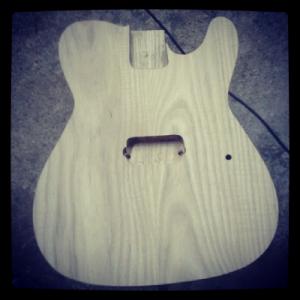

En la foto del cuerpo el contorno aun no estaba acabado.
Iré subiendo fotos del proceso!

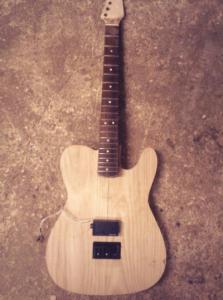

Bueno pues nada, ya hice los agujeros del mastil y de la pastilla ademas del del pot de volumen (el unico que llevará) y el jack que no se ve en las imagenes.

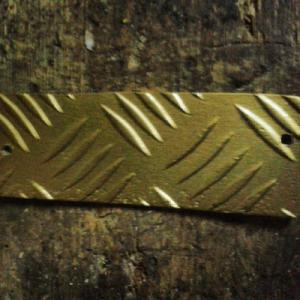

Tambien hice una placa para cubrir la electronica, se nota que es casera jeje
Está secando la mastilla de un par de faltas que tenia para que no se noten asique en un dia o dos tapaporos, imprimación, pintura, laca y espero que me lleguen las piezas pronto pa acabar jeje
Le montare una EMG activa.

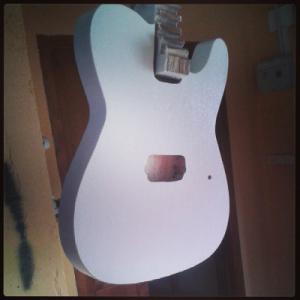

Pues la guitarra ya está imprimada y mañana mismo lijaré y daré la primera capa de pintura.
Como ya dije será negra y con un binding blanco, el binding no será el plastico blanco, sino que pintaré de blanco, encintaré con cinta fina el borde pintaré de negro dos capas y retiraré.
