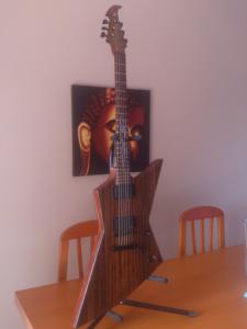

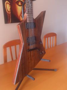

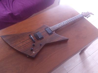

Muy buenas familia, ya doy por finalizada la explorer...falta la prometida review un video como dios manda!, ahora os dejo con las especificaciones y unas cuantas fotos más :D ya las últimas...
Suena muy pero que muy bien, me a encantado el resultado, si alguien se anima ya mismo le daré salida :D , tengo que empezar otra :banda_rock:
mástil 3 piezas. sapely rameado-cedro-sapely rameado
diapasón de tabebuia de venezuela con incrustaciones de pearloid
tapa pala. mongoy
tapa cuerpo mongoy
cuerpo 2 piezas sapely rameado
unión cuerpo- mástil ,encolado
marcadores fibra óptica azul
clavijas sperzel bloqueo 3x3
pastillas emg 81-60 solerless
puente t.o.m gotoh
cuerdas 10-52
acabado aceite y cera
Gracias por ver mis posts :palmas2: :brindis:
